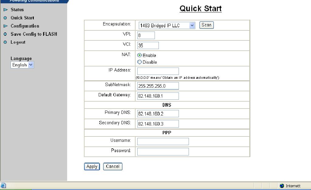

Har Billion Bipac-740 Ge ADSL firewall router with 4-port 10/100m switch :hmm:
Edit: Var inne på routern å surret litt, fant noe greier (se vedlegg) er det her jeg skal fylle inn div data ?

hos start får du et brukernavn og passord. Hvis du skriver dette inn i feltet under PPP mener jeg at det skal funke.
Tja, da har jeg oppdatert med de riktige verdiene, men kommer ikke på...
Får dette hendelsesforløpet:
PPPOE send PADI
PPPOE receive PADO
PPPOE send PADR
PPPOE receive PADS
PPPOE start PPP
PPPOE stop
Username and Password: failed
