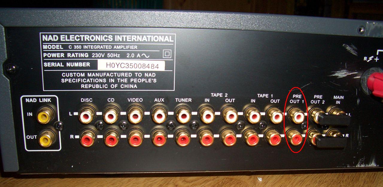

Jtand Skrevet 8. april 2005 Forfatter Skrevet 8. april 2005 Her kommer et bilde av inn/ut terminalene. Fyren jeg kjøpte denne forsterkeren av sa at dersom jeg hadde en aktiv sub, skulle den kobles i "PRE OUT 1". Siden jeg ikke har en aktiv, men passiv sub, lurte jeg på om det var i samme terminal. En ting til: Skal det gå to kabler til subwooferen siden det er to utganger?
Gromle Skrevet 8. april 2005 Skrevet 8. april 2005 (endret) Pre Out 1 bruker du dersom kjøper en effektforsterker i tillegg og bruker den å drive sub'en. Og den utgangen er for effektrinn generelt, ikke kun til aktiv sub. Endret 8. april 2005 av Gromle
