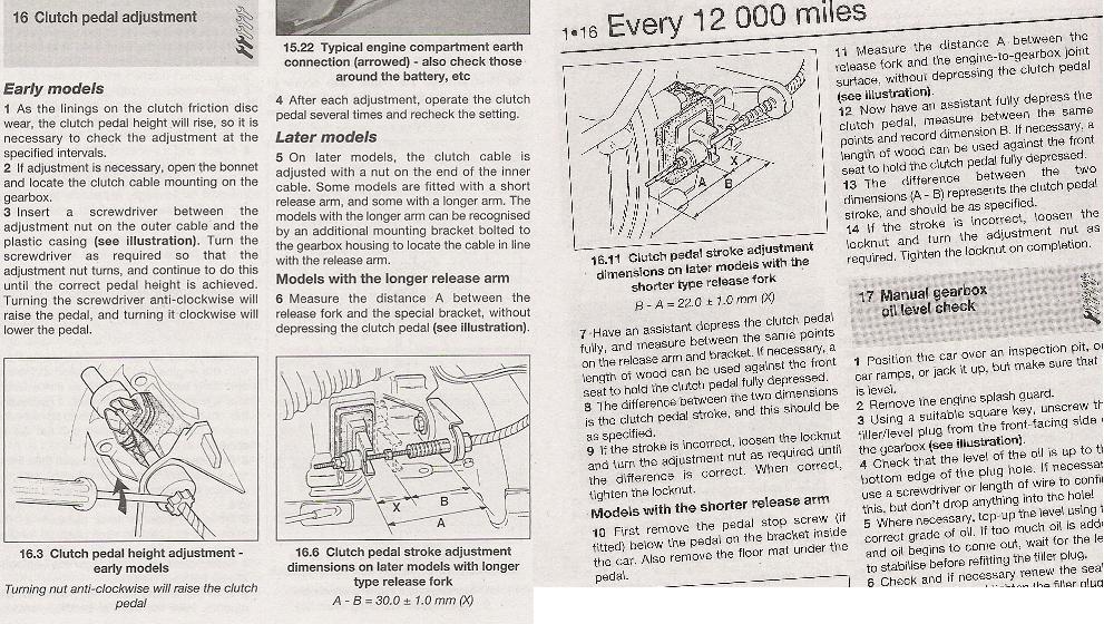

Prøvd å lese litt i boka om å justere clutchen, og fant noe i Haynes boka som jeg har lagt ved som bilde. Har den som stikker langt ut på senere modeller. Men finnes det noe annet enn dette som kan justeres? Prøvde å måle den avstanden det står der, og fikk ca 31mm, så er jo greit nok det vel.
Men synes clutchen er veldig brå, aldri vært borti en bil som har vært så brå på clutchen. Med at den er brå mener jeg at alt skjer på et veldig lite område. Tar som sagt på normalt sted.

trondbue Skrevet 29/03/2005 : 15:01
Ut fra hva du nå har fortalt og sjekket, tror jeg du bare skal venne deg til det. Jeg klarte ikke å se noe tall på den tegningen din, men om du har målt, pedalen tar ikke helt innerst, og det ser bra ut, samt at pedalen glir greit (ba deg teste uten motor kun fordi det er lettere å kjenne/høre da om wire er slitt). Jeg antar også at den ikke slurer, ettersom du ikke har sagt noe om det.
Da gjenstår igrunn bare og innse at sånn er den... Volvo :w00t:
Du får trøste deg med at om du har den typen med lang arm, så kunne det vært enda værre. Lengre arm gjør pedalen lettere å trykke inn, og du får også et større "slureområde" enn den korte typen.
