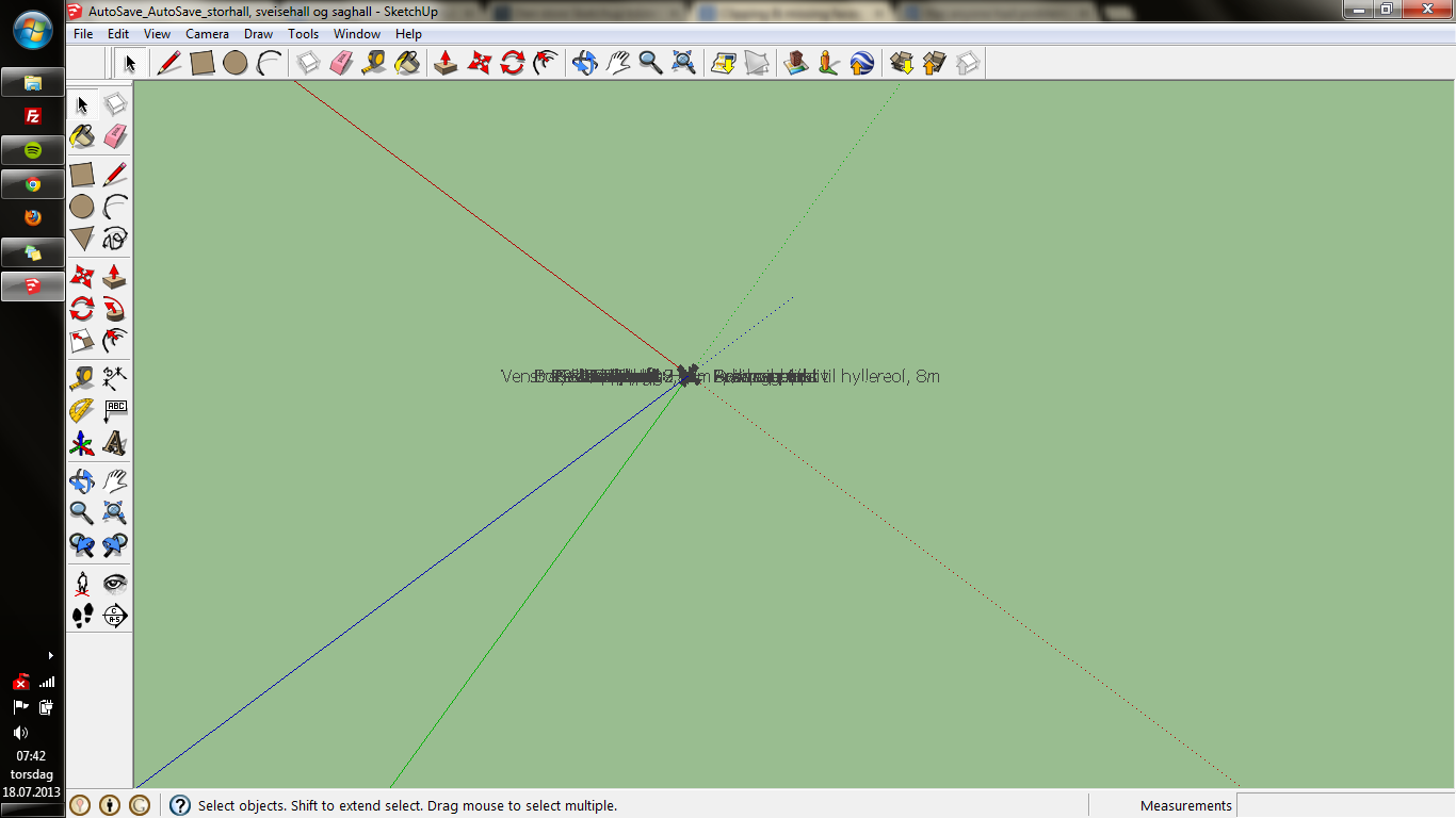

MatildeF Skrevet 18. juli 2013 Skrevet 18. juli 2013 Hei! Kan noen hjelpe meg? zoomen fungerer sånn halvveis, men jeg klarer ikke å zoome inn på bildet mitt. Og programmet svarer ikke hvert andre minutt. Plutselig så bilde mitt slik ut. Jeg prøvde å google for å fikse det, og ser at field of view er på 35 grader. Noe som tydelig vis ikke fungerer. Jeg har prøvd å endre det både til 1, 60, og 120, men uten nytte. Noen tips?

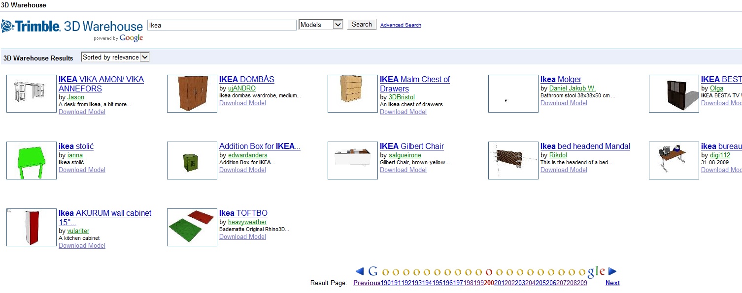

DementedAlbino Skrevet 31. oktober 2013 Skrevet 31. oktober 2013 Finnes der en side som har stort utvalg av ferdige modeller i fra ikea? Skal innrede noen rom nå og hadde vært ett supert verktøy for å se om en kan få det som en har tenkt seg.
Itek Skrevet 1. november 2013 Skrevet 1. november 2013 (endret) Vel, et søk på "IKEA" gir iallfall 209 sider med ting og tang! EDIT: Dette er alså fra "3D warehouse" - under "file" ... Endret 1. november 2013 av Itek
DementedAlbino Skrevet 1. november 2013 Skrevet 1. november 2013 Jøss, da er det jo bare å sette i gang:-)
