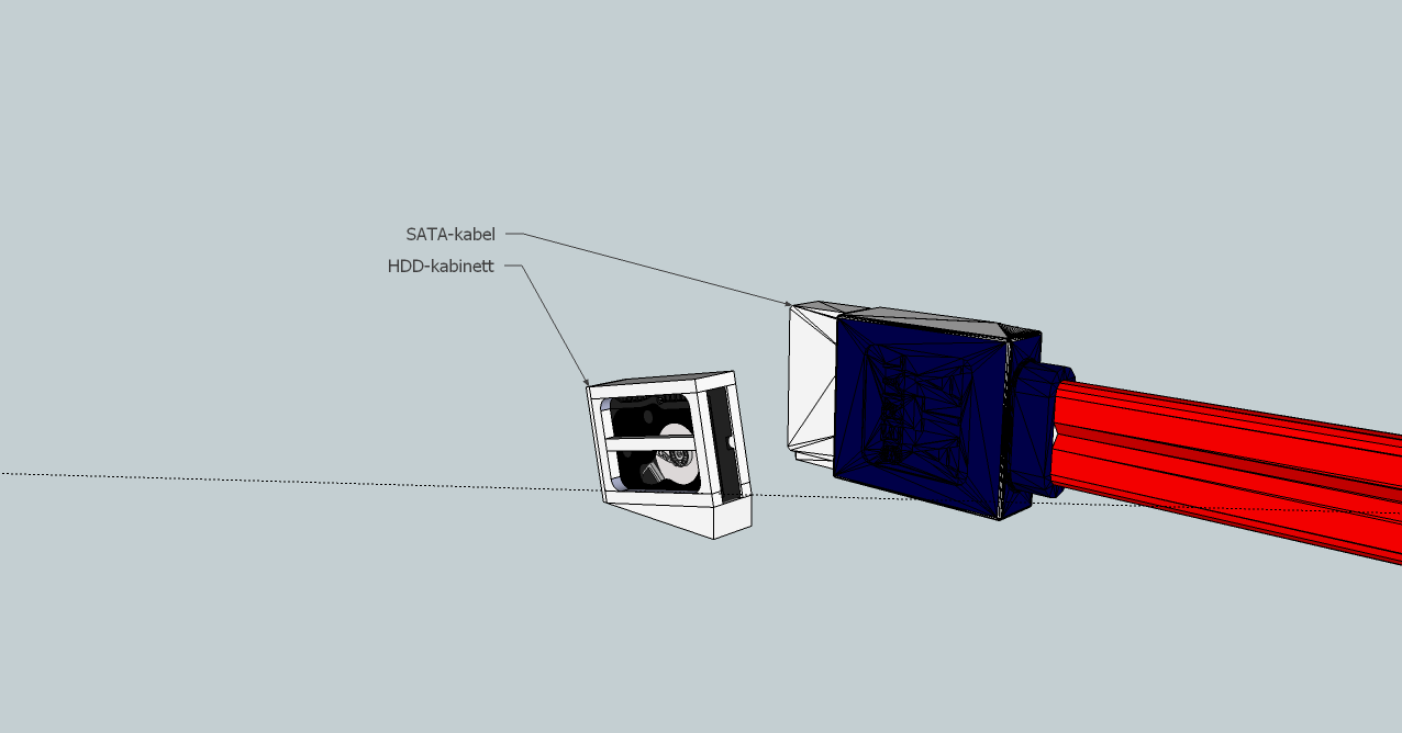

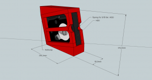

Moped. :( Pleier bare å gjøre det på nytt og på nytt helt til det funker. :p
Kjipt... Jeg har fått hull hver eneste gang jeg har prøvd :(
Ja, men så er det det å få det helt riktig da :p
Kunne de ikke bare laget tingene i riktig størrelse med en gang? Det er jo ikke du akkurat vanskelig å lage små ting...
Endret av Meh.
Enkelte ganger kan det være vanskelig å lage ting små. Den lysestaken som jeg postet på forrige side (den første) måtte jeg lage 2,2 meter høy, og ikke 22cm som den egentlig er. Dette fordi Sketchup ikke klarer og handtere enkelte av de minste detaljene.  Når det er sakt så er det jo ikke noe problem og "resize" før publisering.Når det gjelder det å få ting i riktig størrelse, så finnes det en enkel metode.Kan bruke din problemstilling som et eksempel: Mål først f.eks SATA pluggen i HDD.> Velg det komponentet du vil endre størrelsen på (SATA kabelen) > Edit component > Tape measure > Mål pluggen (tilsvarende som du målte pluggen på HDD`en) > skriv inn målet i mm som du ønsker å endre målet til (f.eks 8mm) > enter.EDIT: forumet er på kjøret!

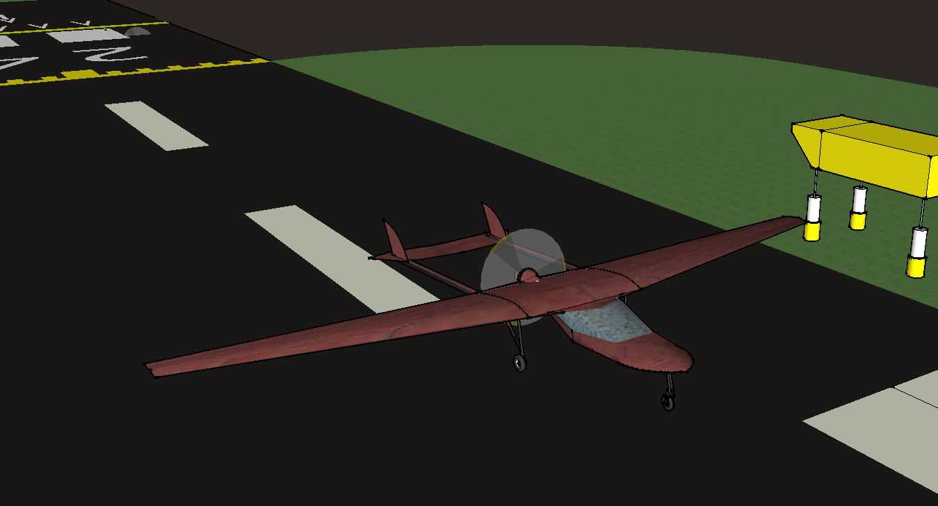

Jeg har planer om å bygge rc-fly i sommerferien!
Hmm, får jeg bildet opp under her jeg skriver nå da?? :hmm:
- hvis ikke, se vedlegg!
edit: ok, det fungerte!
Endret av Itek
Tenkte jeg skulle føre loggen på RCnytt.no...
Begynner om ca en uke, materialer som må testes før jeg finner ut om det i det hele tatt er mulig å gjennomføre...
:thumbup:
- enn så lenge holder jeg meg til sketchup, det er noen småting som må forandres...
