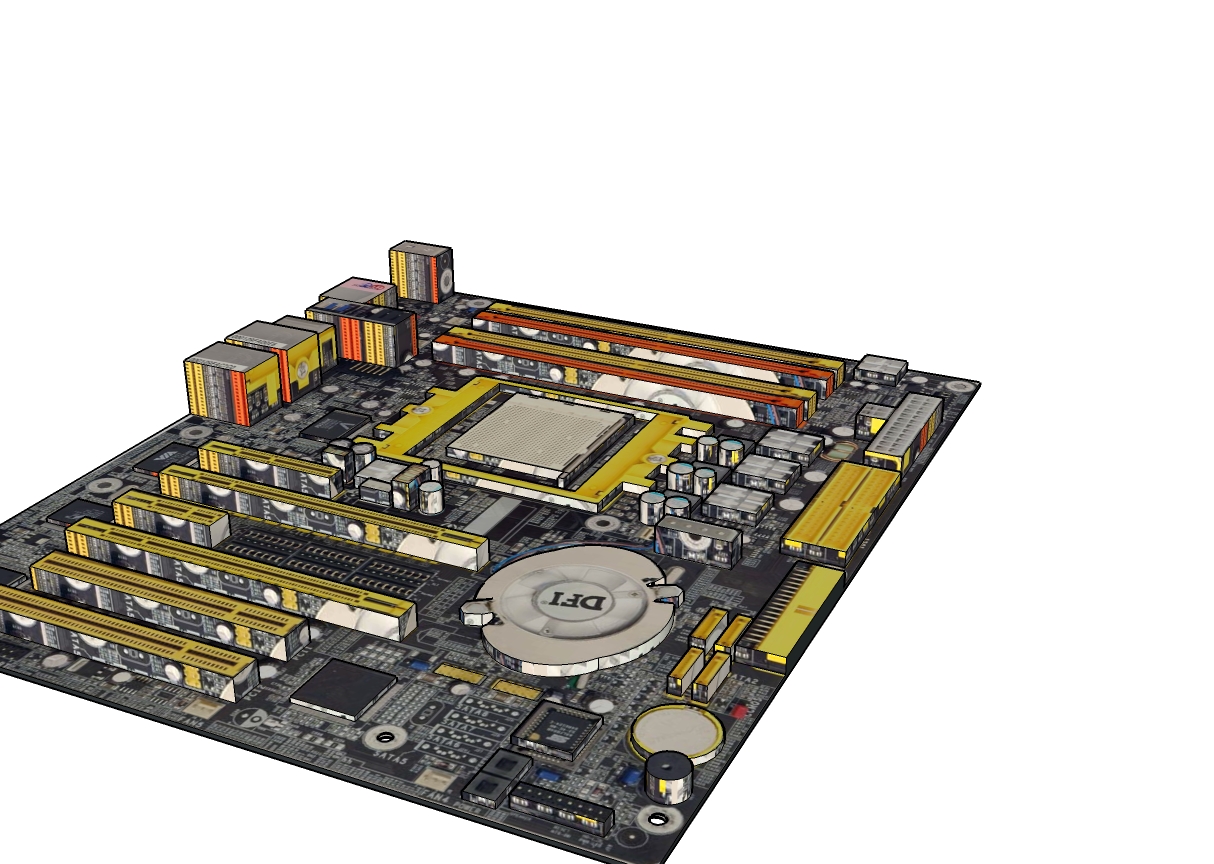

Hvordan får jeg til slik at fargene blir "dratt med" og at det ikke blir noe annet når jeg drar opp f.eks. en kondensator ?
Slik som på dette bildet:
Endret av BigJackW
6751089[/snapback]
Sketchup Video Tutorials / Projekting textures
Anbefaler og se gjenom alle da det vil gi deg/dere mange måter og gjøre ting raskt og enkelt!
