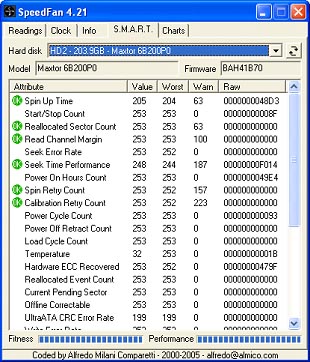

Her er et bildet av smart utskrift i Speedfan av min Maxtor Diamondmax 10 200GB. Jeg har ikke gjort annen en å montere den og legge inn Windows XP etc. Tror du må ha spesialsoftware fra Maxtor for å aktiver/deaktiver smart.
Endret av bengh
Har også speedfan installert, men den finner bare WD disken. Mener jo også at den skal være aktivert og at speedfan skal finne den, men det gjør den altså ikke.

Her er et skjermdump fra SpeedFan og en av mine snart 1 år gamle DiamondMax10 200GB diske:
Som det ses så er den ved bra helse :thumbup:
