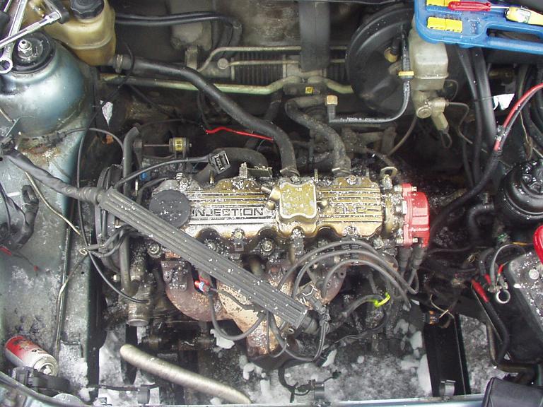

Bildet viser motoren under demontering. Bl.a. innsuget er tatt av. Jepp det hvite på bildet er snø, og grunnen til det er at jeg holder på ute. Galskap vil noen si....
Meget bra. Har selv en Vectra A 92mod 2.0i har gått 94 500km. Motoren trenger bare en vask. Register reima ble skiftet for ca 20 000km men er nå litt slakk. Må løsne på vannpumpen og justere den litt. Burde jeg nevne at det ikke er noen fare for at hvis register reima ryker så vil ikke motoren ta skade. (C20NE og XE) Tar ingen ansvar for at dette stemmer helt 100% fordi jeg ikke husker det helt

Det er vanlig at registerreima blir slakk etter ei lita stund når den er ny. Min ble så slakk at den slo imot plastdekselet. Det stemmer at du må vri på vannpumpa for å stramme reima. På nyere utgaver av motoren er det montert spennrulle.

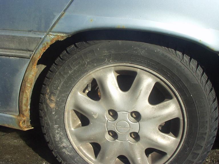

Hjulbuene bak skal byttes ut (se bilde :w00t: )
-Min ble opg så slakk at den slo i mot reigster dekslet. strammes med vannpumpa ja.

Når det gjelder rust så ser jeg at hjulbuene er helt gåene. Jeg vil egentlig anbefale deg å bytte hele hjulbuen bak pga at det ser ut som det er rust lengre oppe og bak. det ligger en gummi list der omme som holder på vannet og så begynner det å ruste vips så ruster hele hjulbuen. Har nylig byttet på bilen min... har du verktøy til dette?

Btw; usj for noen hjulbuer, jeg gremmes! tror jeg har fått rust på hjernen for når jeg ser på en eldre bil titter jeg nesten alltid på hjulbuene... uff!! :no:

Skal bytte hele hjulbuene ja. Helt fra dørterskelen og bakover til støtfangerfestet bak. Skal sette bort sveisearbeidet. Hjulbuene ligger på postkontoret og venter....

Angående innpress og slikt så tviler jeg på at onkel bryr seg så lenge mønsteret på dekka går innenfor skjermkanten. Det er det de ser på sånn i første omgang, tviler på at dem legger seg ned og begynner å måle millimeter på en teknisk kontroll...
Og angående rust på gamle vectra'er bør du ta av bakfangeren og se under den, der grodde det bra på mutter sin ihvertfall... Jeg har absolutt rust på hjernen etter å ha kjørt rundt i en eldre bmw i tre år nå... Der gror det overalt!! Deilig å være bileier i et land der de salter vekk verdier for 5 mrd i året :cry:
Har allerede tatt en god del rust på bilen min. Tar resten denne uka og helga.. Bak støtfangeren var det omtrent ikke en ting bare litt...
Jeg har også fått rust på hjerne etter å brukt endel tid på å fjerne det. Hvis jeg kikker på en bil så skal det ikke mye til at jeg kikker på hjulbuene...
