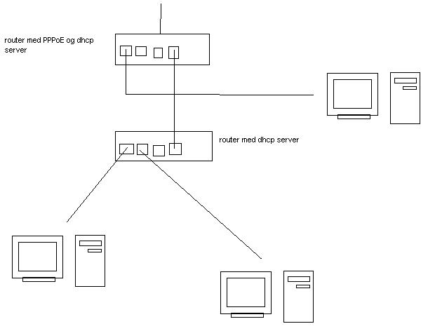

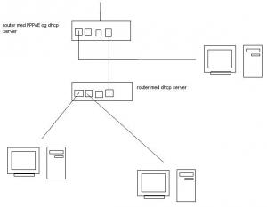

Hvordan få alle pcene i samme lokal-nettverk?
Har satt alle til MSHOME, men bare to vil finne hverandre.
Tror det har noe med oppsettet mitt å gjøre, se bildet:
Altså den første routeren som har PPPoE kjører på følgende ip'er: 192.168.2.X
Den adnre kjører på: 192.168.62.X
Kanskje der feilen ligger?
Hva må deaktiveres??
EDIT: Hastigheten på internett detter ned til 150kbps når jeg har koplet til den andre routeren, uten den har jeg ca. 750kbps... noen som har noen tips?

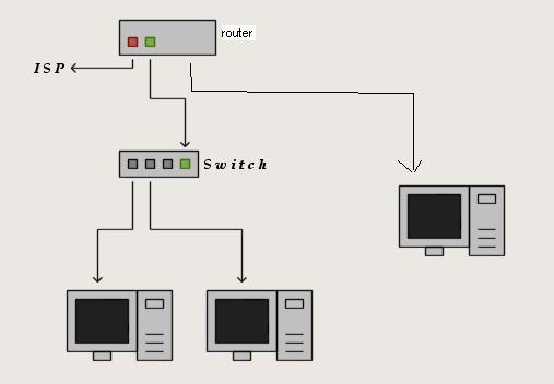

I det vedlagte bildet er er skjema over hvordan oppsettet mitt var før da jeg hadde NGT som hadde DHCP-funksjonalitet i sine DSL-modem. Har en annen ISP i dag, så jeg måtte bytte ut min 4 ports 10/100 Mbit switch mot en 4 ports router for DHCP etc.
Men prinsippielt skal det være mer eller mindre likt i praksis.

(la ved et skjema hvordan det kan se ut hvis jeg bytter ut med en switch, vil det funke?)

Hvis de 2 siste datamaskinene er i en annen etasje er det jo bare å strekke kabel fra swichen og inn i dem.
Bare sørg for lang nok kabel, så skal det nok ordne seg. Dette oppsettet med switchen vil nok bli det beste for deg! Og ja, det funker :D

Router nummer 2 må du disable DHCP tjenesten. På denne måten får alle pc'ene tildelt ip adresse fra Router 1 / DSL-modem. Da vil di være i samme subnet. Router 2 er mao "unødvendig", det ville vært tilstrekkelig med en switch. Det som skjer med pc 2 og 3 er at trafikken deres blir NAT'et 2 ganger, det vil du bli kvitt ved å skru av DHCP servicen i router2.
Om du gjør som taleg foreslår, vil router 2(uten dhcp) fungere som en switch.
Ser på tegningen at du har koblet deg til LAN port fra router 1. Dermed skal du kun deaktivere DHCP på router 2.
Ja, er DHCP-trøbbel jeg fryktet med 2 stk DHCP'er og derfor villle bytte ut den "overflødige" routeren med en enkel switch istede. Slå av DHCP på den routeren de 2 PC'ene er koblet til, så skal det i teorien fungere fint :)
Om ikke må du nok ty til en switch.
Edit: Foresten datatingen, har du mulighet til å koble flere maskiner til DSL-modemet ditt? Ser nesten sånn ut når du kobler til en PC samt en router. Vanligvis bare bytter man ut PC'en som skal kobles rett i modemet med en switch for å splitte antall tilkoblinger så sant modemet har DHCP.
Problemet ditt vil jeg tro kommer av den andre routeren som lager et nytt subnett i nettverket ditt. Derfor PC'en koblet til modemet ikke kan nå de PC'ene bak den routeren (tipper jeg). Ved å skru av DHCP evt bytte ut med en switch vil alle maskinene tilhøre det samme nettverket.
