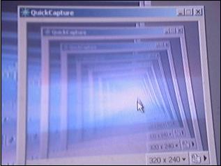

Jørgen Sørheim Skrevet 17. mars 2005 Skrevet 17. mars 2005 Næsj. Det blir da bilde i bilde i bilde i bilde i bilde..
Tonberry Skrevet 17. mars 2005 Skrevet 17. mars 2005 (endret) som oftest vil du få en masse bilder av en tv inni hverandre, med litt lag jo lenger "inn i bildet" du ser pga forsinkelser på noen få ms i de elektriske sígnalene. Det kan jo og hende at kameraet overeksponerer og du får, som du sier, hvitt bilde. Det kan i og for seg ikke sammenliknes med feedback, som er lyd i en viss frekvens som blir forsterket om og om igjen mange ganger, og forvrenges i prosessen. edit: litt sein der ja edit2: kjører du os9 psilocybe? Endret 17. mars 2005 av Tonberry

Jørgen Sørheim Skrevet 17. mars 2005 Skrevet 17. mars 2005 Næsj, det var bare et bilde jeg fant da jeg googlet etter "video feedback".

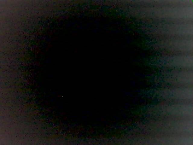

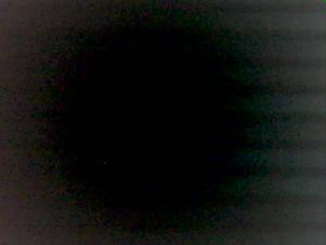

Bogan Skrevet 17. mars 2005 Forfatter Skrevet 17. mars 2005 Bra forklaring jblack Når jeg leste kom jeg på at vi lærte litt om det der i regtekninkk.. Uansett. En har en "forsinkelse" ta bildet til psilo som eksempel. Det er en viss avstand mellom bildet som minker... Hvilke faktorer spiller inn på denne avstanden? er det hovedsaklig frekvensen? signal forsinkelsen er vel så liten sammenlignet at den kan ses bort fra? Men fortsatt lurer jeg litt på hvordan et slikt bilde ville sett ut om en filmet kun skjermbildet og hadde en maksimal frekvens.. på bildet vises jo ikoner.. hva om det hadde vært fullskjerms bilde?
Bogan Skrevet 17. mars 2005 Forfatter Skrevet 17. mars 2005 problemene med disse bildene som er postet er at det ikke bare er bilde av selve bildet, men også av rammen til prog/skjerm osv
Bogan Skrevet 18. mars 2005 Forfatter Skrevet 18. mars 2005 Det jeg mener er at når du får med noe annet enn kun det du filmer(som feks ramme skjerm) så filmer du jo noe. Men når du filmer KUN det gjengitte bildet vil du ikke filme noe! Hva vil skjermen vise da, når det du filmer viser det du filmer?
aklla Skrevet 18. mars 2005 Skrevet 18. mars 2005 hvis jeg forstår deg rett, så vil du KUN filme det bilde, da blir det den fargen som egentlig, hvis da bildet ikke blir lysere og mørkere, blir det lysere eller mørkere, så vil det også bli gradvis lysere eller mørkere jo mer mot midten av den firkanten du filmer... det blir det samme, bare uten ramme
Bogan Skrevet 18. mars 2005 Forfatter Skrevet 18. mars 2005 hvis jeg forstår deg rett, så vil du KUN filme det bilde, da blir det den fargen som egentlig, hvis da bildet ikke blir lysere og mørkere, blir det lysere eller mørkere, så vil det også bli gradvis lysere eller mørkere jo mer mot midten av den firkanten du filmer... det blir det samme, bare uten ramme joda, men hva er bildet egentlig av da? for du filmer jo egentlig ikke noe... altså du filmer kun det som vises ikke noe rundt. Men da filmer en jo ikke noe... Må få testa det med et kamera en gang
aadnk Skrevet 22. mars 2005 Skrevet 22. mars 2005 I hvert fall på mitt kamera, der jeg deaktiverte Automatically Gain Controll, endte bildet opp på følgende når jeg flyttet kameraet inn mot skjermen slik at det ikke filmet rammen av programmet:
rvenes Skrevet 2. april 2005 Skrevet 2. april 2005 Eg trudde det blei blått eg da. Har i allefall blitt det når eg har testa.
