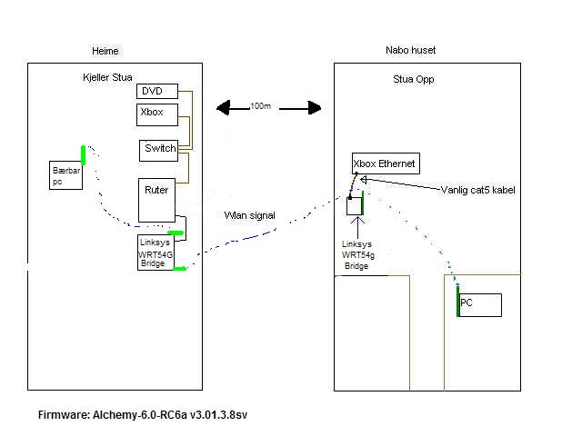

Her e mitt oppsett.. som funka veldig bra! har Rate på 20 mbps til naboen med kryptering og Xmit Power på 251 så funka ta her fett... va borte med naboen som bur rett attmed og fikk inn begge signala med eit stykt lite drit kort... ei blei faktisk imponert.... men så måtte ei bære prøve å sjå kor langt ei klare med begge ruterne... med fri sikt over ei mark så klarte ei 1 km med en Rate på 12mbps
Ei bruka Firmware Version: Alchemy-6.0-RC6a v3.01.3.8sv
