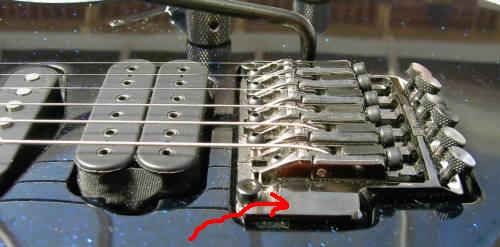

Jeg har jo kjøpt LTD KH-602, men jeg tror det er noe merkelig med floyd rosen..
Den platen jeg har satt en pil til på bildet, er ikke helt rett. den står liksom litt opp bak. Har det noe å si? Og isåfall, hva kan jeg gjøre med det?
(Ikke min gitar på bildet, bare der så dere skal kjønne hvor på floyd rosen jeg mener)

Dét er bare et bilde jeg har funnet på internett. Det er bare for at dere skal se hva jeg mener. Men på MIN gitar, er den platen bøyd oppover...
Og i tillegg, så bøyer floyd rosen seg opover bare jeg bender en streng. det kan vell ikke være normalt?
