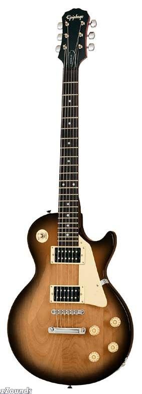

Noen som har noen erfaringer med Epiphone Les Paul 100? Passer den til nokså nybegynner, som liker og spille rock og heavy metal? Guns n' Roses og Metallica f.eks.
Bare lurer skjønner dere, den ser så fint ut i Vintage Sunburst, man kan få den fargen i Norge, ikke sant?
:cool:
:cool:
9404149[/snapback]
Les Paul er en veldig fin gitar. Har en selv. Første jeg kjøpte og er ikke ufornøyd. Kick Music har den tror jeg. (www.kickmusic.no) Jeg har ikke Les Paul 100 da. Den er endel billigere enn min og har bolted neck såvidt jeg vet. LP skal være limt om jeg ikke tar feil igjen. Men det er jo egentlig en bagatell om du vil ha en billig gitar og ikke bryr deg så veldig om finessene. Veldig fin i vintage også. Epiphone har veldig greie nybegynnergitarer.
Håper det gav et svar.
