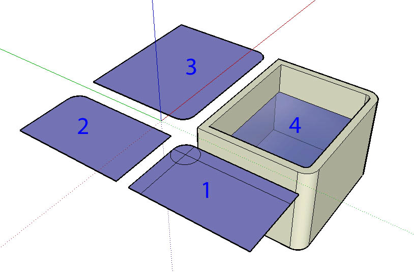

sablabra Skrevet 6. oktober 2005 Skrevet 6. oktober 2005 Takk! Det var visst ikke verre nei . Det siste spørsmålet jeg har på lager nå er hvordan jeg skal kunne klare å lage fine runde kanter? Nå så er alle kantene på tegningen rette. Sikkert nok et dumt spørsmål fra meg på kveldinga
Tonickup Skrevet 6. oktober 2005 Skrevet 6. oktober 2005 Takk! Det var visst ikke verre nei . Det siste spørsmålet jeg har på lager nå er hvordan jeg skal kunne klare å lage fine runde kanter? Nå så er alle kantene på tegningen rette. Sikkert nok et dumt spørsmål fra meg på kveldinga skal gje det eg eit lite tips som omfatter en del problemer sjekk tutorialsene som du finner på www.sketchup.com
