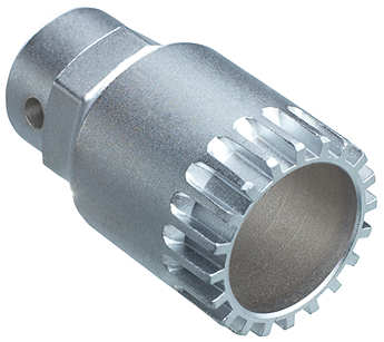

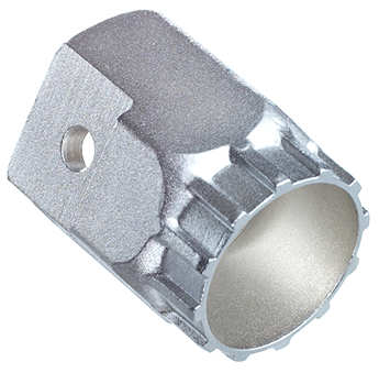

Jeg har en hel ''koffert'' med verktøy, er dette noe jeg kan bruke?
Denne tror jeg at jeg ikke får bruk for, men lurer på hva den er til:
Bilde under det første bilde, kan jeg få bruk for den?
Eller den nederste?
