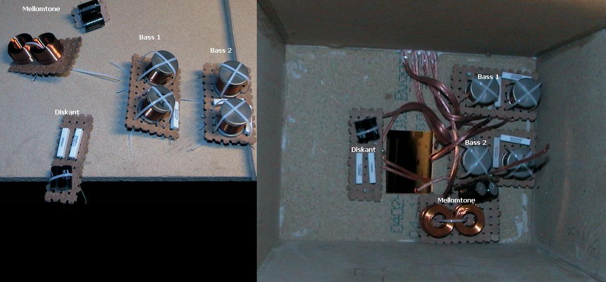

EDIT: legger med et kjappt oppsett av filteret. vis det er noe til hjelp

ble faen meg ikke ferdig i dag heller. hadde ikke så lyst til å jobbe pluss at de ikke hadde print plater på skolen. når jeg tenker meg om så lodder jeg komponentene sammen med ledninger på en tynn treplate istedenfor. er jo ganske mye strøm som skal igjennom der. hehe.
tåler en vanelig print plate 400w pulser? kommer vel ikke 400W konstant men i korte pulser. den forsterkeren jeg skal ha er en H/K 3480. en jeg kjenner hadde målt at ved de kraftigste bassslagene så sende den ut små pulser opp til 400W pr kanal(4ohm). er vell tryggere å lodde dem sammen i noen kraftige ledninger så ikke printplaten tar fyr eller noe sånn dumt noe.

En vanlig printplate..Hmm.. En vanlig prinplate har vel ganske små ledere i seg. De vil nok ryke ganske kjapt.
Men en printplate som ikke er større en f.eks 5x10cm så er nok lederene store nok til å takle 400w.. Men det er ikke bare watten som kommer inn. Spenningen har også noe å si. På en vanlig husforsterker er utspenningen på en 400w RMS forsterker på rundt 50 volt. Det kan du regne med effekten I=P/U..
Som blir da 8 ampere. Det er ikke lenge den blir belasta med 8A. Kan tenke deg at sikringen i slike forsterkere er på 2.5 - 4A på utgangene.
Da er jo ledern ganske tynn inni sikringen. Den vil nok ryke føre ledere på printkoret.. Men det jeg akkurat sa her nå med ampere stemmer ikke. Du må også regne inn impedansen til høytaleren osv. Så det kan komme til slutt at forsterken gir ut 3-4 ampere eller no med 4ohms belastning osv..
Men du kan jo bare kjøpe deg "Huntonittplate" som de selger på Eltek. Tar du bare en høytalerkabel å lodder komponentene sammen..
Se hvordan jeg har gjort det i hjemmesnekkra høytalerkassa :p

Hehe, jo jeg vet at de kan påvike verandre. Men på det bilde der hvor delene ligger løst på hver sin plate er det til et element. Så det har ikke noe betyning siden de er kobla sammen..
Avstanden er lengere en bilden egentlig viser.. Måtte bare forminske det!
EDIT i første innlegg: Kan jo endre på bilde slik at du ser hva som er til hva da..
Endret av Hevley
