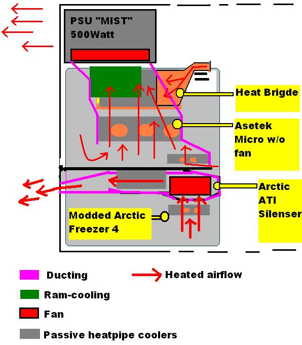

Re-Offender Skrevet 27. juli 2005 Skrevet 27. juli 2005 Du har en heftig rig ArticOC.Brukt mange timer på å få den som du ønsket? Thanx Etter foreløpig beregning tror jeg at det har gått ca.25timer på planlegging og bygging. Men ser endelig slutten på prosjektet, kun ducting systemet som gjenstår. Hvis jeg skulle bygge den samme riggen på nytt hadde jeg brukt ca.6 timer tror jeg, tar tid å lage alle prototypene. Mye tenking og justeringer, disse som sluker tid.

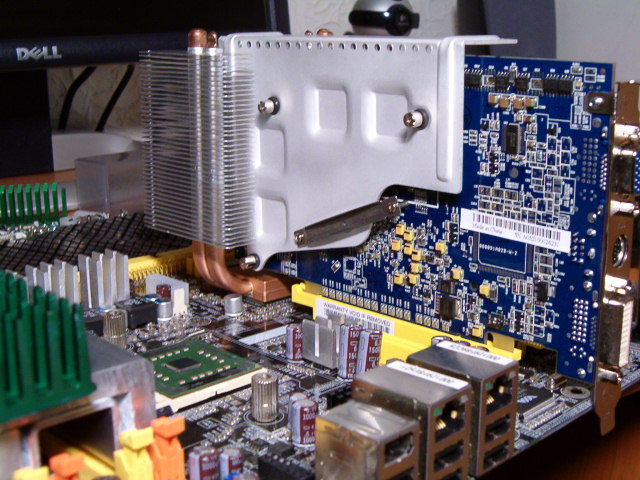

LupeN- Skrevet 27. juli 2005 Skrevet 27. juli 2005 (endret) har lysst til å kjøpe DFI LANPARTY UT nF4 ULTRA-D, nF4 Ultra fra articom.no og lurer på om jeg vil få problemer med å plassere et 7800gtx inni. tenker da på chipset viften. Lup edit: kan være det er nevnt før men orka ikke lese gjennom hele tråden ;P Endret 27. juli 2005 av LupeN-
Boralis Skrevet 27. juli 2005 Skrevet 27. juli 2005 Vel jeg kjører DFI med et (snart to) 7800 GTX uten problem
LupeN- Skrevet 27. juli 2005 Skrevet 27. juli 2005 okda, så altså ingen problem med chipset viften ? syns den står fryktelig nære pci-e portene.

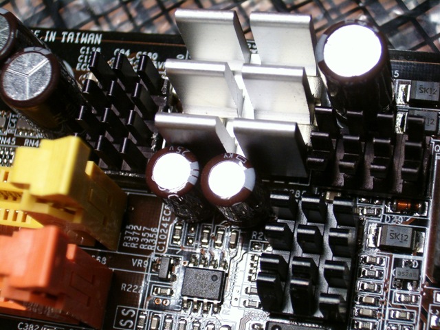

Re-Offender Skrevet 28. juli 2005 Skrevet 28. juli 2005 (endret) Driver å styrker kjølevnen til minne voltregulatoren, tviler på at denne hadde kost seg noe særlig nå man begynner å pøse på med volt i et "passivt" kjølt system. mer kommer på denne delen av HK. Det vil gå en kobber brigde som leder varme fra minnekretsen til minne kjøleren. denne kommer ganske så snart i forumet Endret 28. juli 2005 av ArcticOC

Re-Offender Skrevet 28. juli 2005 Skrevet 28. juli 2005 (endret) Ser svært bra ut dette! Meene , hørte jeg ikke noen som nevnte kun 1 fan og den skulle være i PSU? hihi! :!: EDIT: Svært Dette var et veldig vanskelig valg og ta! I og med at jeg eier et x800xl ønsker jeg å klokke dette kortet så mye som mulig. Jeg kunne gått for en Zalman GPU kjøler uten vifte, men da hadde det aldrig blitt OC av GPU på meg. Men etter å ha testet den ATI silensern 5.0 fant jeg ut at jeg kunne leve med denne (6 på terningen fra meg). Blir det for plagsomt kjører jeg inn en passiv kjøler (den fra zalman du vet) Men en positiv ting med VGA-kjøleren, den trekker luft gjennom chipsetkjøleren. Og det, det er veldig bra Ikke glem at dette er en musestille hardt overklokket gaming rigg uansett Fa**`s komplett som er så treg å sende varer Har enda ikke sendt Asetek Microen som har vært på lager en uke snart.. kun den jeg mangler før ducten skal lages PS! unOkai PM`et meg i dag for spørsmål om lån av RAM-kjøleren min.. får vel bygge gutten en neste uke (men kan ikke love sikkert). Han ønsket å kjøle BH-5 brikkene sine med MACH-ll kjøleren sin ADHD noen? Endret 28. juli 2005 av ArcticOC

Betroz Skrevet 28. juli 2005 Skrevet 28. juli 2005 Du er skikkelig flink ArcticOC! Når du er ferdig, så synes jeg du bør få komme på første siden av hardware.no. Kontakt Oivind Dahle, så blir nok det fullt mulig. Sinnsykt bra ArcticOC ArcticOC en ting til...hadde du giddi å laget en post her om alle detaljer på hvordan du laget den chipset kjøleren? Type skruer, hvor mye du kuttet av på den heatsinken osv. Og temperatur idle/load. Hadde vært fint fordi det er fler av oss med DFI som er lut lei av den bråkete vifta!
