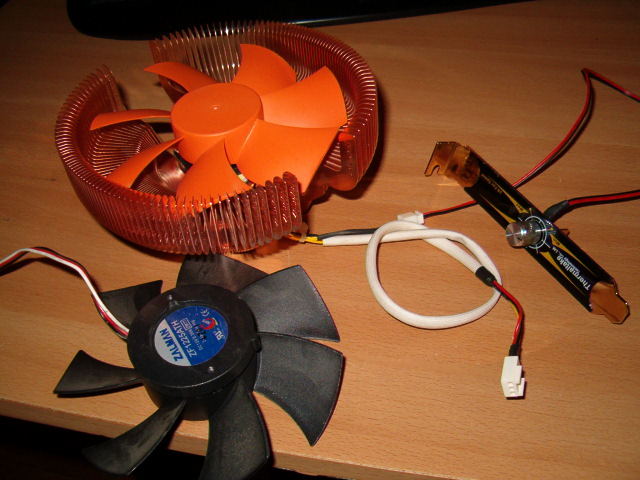

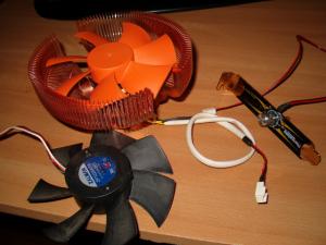

Re-Offender Skrevet 12. juli 2005 Skrevet 12. juli 2005 Fjernet heatspreaderen på 3000+ venice`en og fikk nesten 100MHz extra Farlig operasjon, men det gikk greit *phuu..* Nesten 10grader lavere temp ved load @ 2800MHz 1,55Volt, tempem er nå 49C med vifta stående å surre på 1200rpm Byttet den ekle orginalvifta til 7700 min også i samme slengen med en ny fra thermaltake
