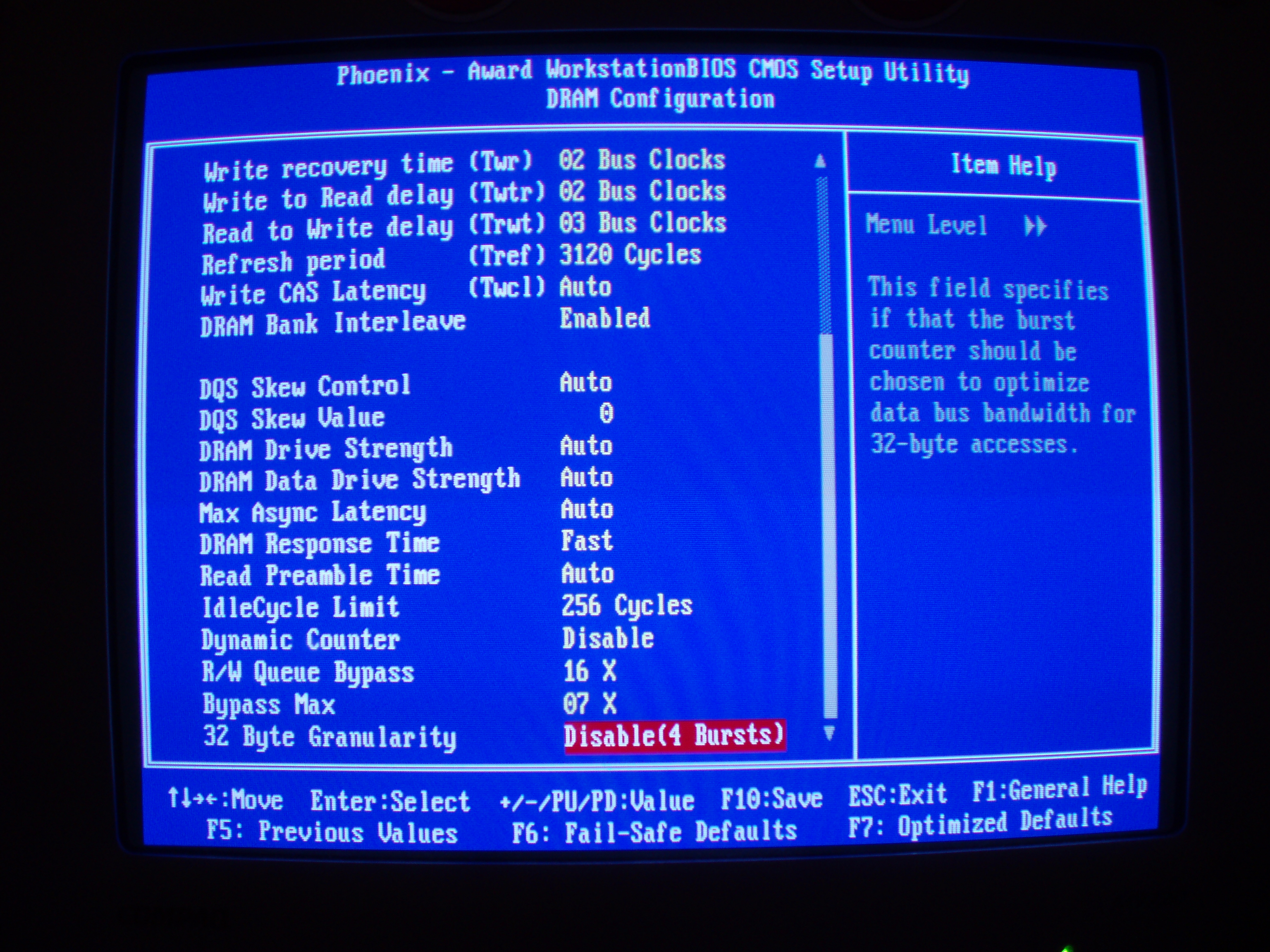

Det tror ikke jeg. Det er selvfølgelig mulig, men jeg tror ikke du har møtt veggen på cpu allerede. Kan du liste opp nøyaktig hvilke forandringer du har gjort i BIOS? Det hjelper veldig for oss å vite hva du gjør, slik at vi kan identifisere eventuelle problemer...

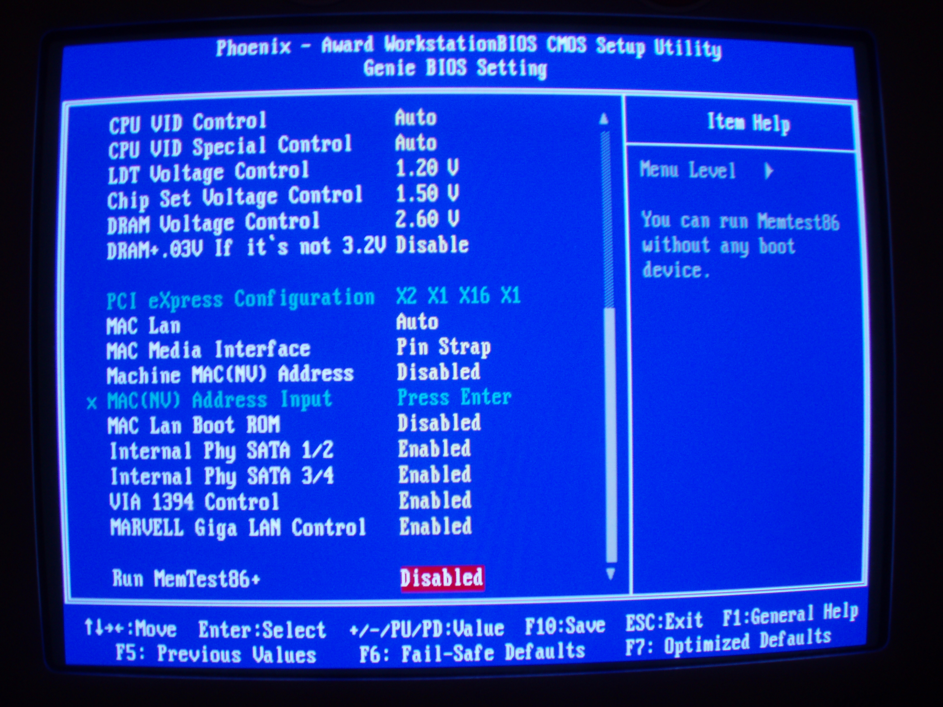

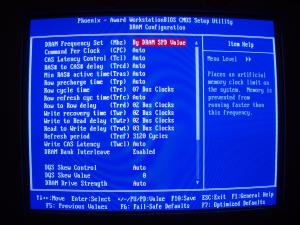

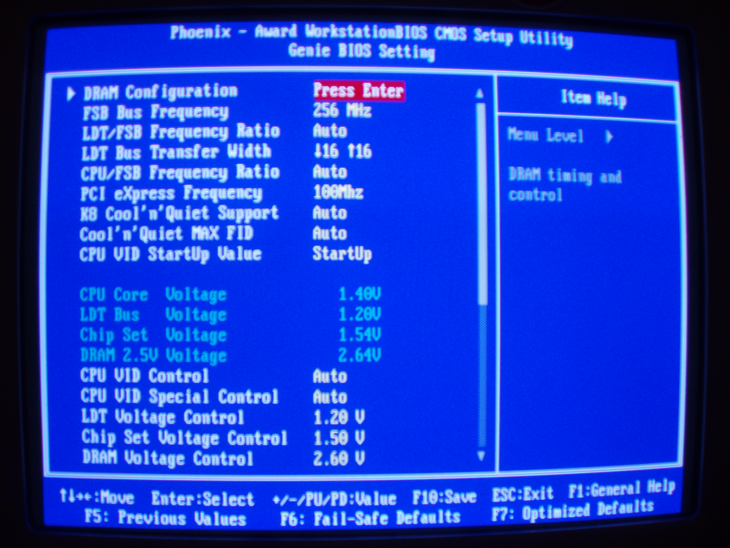

Kim-roger, hvorfor følger du ikke bare guiden til Un0kai?
Du har jo altså såvidt jeg kan se Multipler, HHT link, V-core og minnehastighet på auto fortsatt...?
Sett:
LTD/FSB freq til 3x
DRAM Freq til 100
CPU/FSB til 11x
Også øker du V-core ved behov gjennom å øke CPU VID Control. (Sett gjerne også CPU VID startup på det samme)
Problemet når du kjører en masse ting på auto er at du har ikke kontrollen over klokkingen.
Syns du ikke selv også det er litt påfallende at klokken din stopper hver gang minnefarten kommer til 256Mhz?
Hvis du syns det, foreslår jeg igjen at du setter innstillinger som nevnt over, slik at du får eliminert minnet, eller HHT link som komponenten som møter veggen ved fsb 256... :)

Med fare for å være frekk, så ser det ikkje ut som om du har lest, eller i de minste skjønt noe av den guiden, når man ser på skjermbildene av innstillingene dine så har du ikkje forandret på noe av det un0kai har sagt du skal forandre på.

Poenget var nok bare at det tilsynelatende er en del ting i den guiden du ikke har helt taket på enda. Derfor oppfordret jeg og andre deg til å lese den enda en gang.
Jeg tror absolutt ikke du lyver, men jeg tror heller ikke du har skjønt forholdet mellom innstillingene i bios, som er nødvendig for å finne max cpu fart.
Mener du at du hadde gjort alt "etter boka", for så å sette alt tilbake til Auto før du tok bilder...?
I så fall lurer jeg på hva slags tilbakemeldinger du forventet... :!:
De fleste her vet hvordan bios ser ut på standard settings, og grunnen til at det ble spurt etter bilder var jo for å vise dine innstillinger, slik at noen kunne gi deg tips til endringer. ;)
