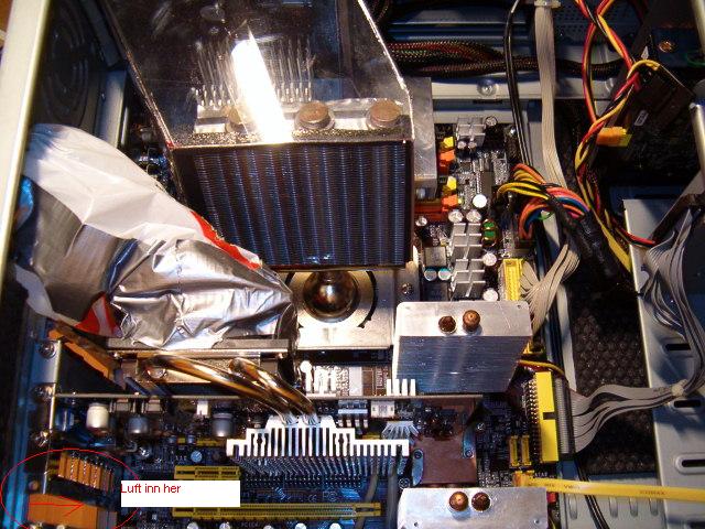

På det første bildet, kan man vel skimte konturene av en 80mm(?) vifte inni den midlertidige ducten.
Ellers enig med deg pcp160, effekten ville nok ha blitt bedre med en større avstand mellom heatpipekjøleren og skjermkortet.

Har løst den siste lille problemet i det store puslespillet mitt, skjermkortkjøling (passiv)..
Ja, ditt bygge, med sine gjennomtenkte løsninger, og spesielt dutchingen understreker deler av poenget mitt på en fin måte.
Men denne siste nyskapningen, skjermkortkjøleren, kan du forklare den litt.
Jeg formoder at det vi ser på oversiden av skjermkortet er "radiatoren" som avgir varmen, og da stusset jeg litt over at den tilsynelatende ligger helt nedpå printkortet. Hadde det vært en avstand der vil jeg tro man letter vil kunne oppnå en viss selvtrekk gjennom "radiatoren"? (for du har vel ingen vifte i enden av den midlertidige dutchen..?)
Det er da ikke en påstand, eller kritikk, men et spørsmål ArticOC.
Vel, vakkert er det i alle fall, dette er kunst i mine øyne ;)

Det er 6mm mellom radiatoren på skjermkortet og printplaten på skjermkortet.
Jeg benytter meg ikke av vifte på ducten, hvis du studerer bilde no.2 ser du at det bare dreier seg om en "uthulet" 80mm vifteramme jeg måtte bruke for å lage den provisoriske ducten.
Luftflyten er uansett fin gjennom denne saken.

Jo,men varm luft stiger og det blir jo tilnermet tett rundt kortet slik det ser ut på bildet. Derfor tenkte jeg det måtte bil en liten gjennomstrømning der.
Nå er jeg klar over at dette prosjektet bestrever minst mulig støy,men det jeg tenkte var om det ikke var mye å tjene på å bruke en vifte på veldig lav hastighet,dermed blir den jo lydløs.
Uten vifte ser jeg ikke helt vitsen med den ducten,hvordan få luftflyt i den?? Ville det ikke bli bedre luftflyt over kjølern uten

Når sidedøren er lukket på kabinettet er det vakum inni, et av stedene luften blir sugd inn i kabinettet mitt er fra den ducten på GPU. Skjønner? ;)
Det er fremdeles kun vifta i misten som dra hele lasset, og det fungerer kjempefint :thumbup:
Jepp,skjønner det,nettop derfor at jeg påpekte dette,da varm luft dras ned istedenfor opp, derfor nevnte jeg en eventuell vifte i lydløst modus.
Går utifra det var støy du ville ha minst mulig av og om du har en vifte til å surre rundt på lavest mulig hastighet lager ike denne støy, men hjelper å få en lavere temp på skjermkortet.

Har du prøvd med farget røyk for å se om luften virkelig blir trukket gjennom ducten til GPU.
Slik som jeg ser det så er det flere andre plasser hvor luften har mye mindre motstand en gjennom radiator på GPU kjøler. Blant annet under skjermkortet (se bilde).
Ellers så syns jeg det er et pent stykke arbeid du har utført så langt. Tror dog at overklokkingspotensiale i kjøleløsningen din er minimal men som et rolig/stille system så ligger det sikkert i øverste klasse.
Har du forresten målt lufttemperaturen i ducten til PSU. Skulle vært morsomt å visst hvilke temperaturer som Misten må forholde seg til for jeg tror den lever på lånt tid med for høy lufttemperatur.

Det skal forbausende lite luft forbi den radiatoren på skjermkortet for å gi effekt, ATITool gir meg aldri temps på over 71grader i stresstest, noe som faktisk er et bedre resultat enn det orginalkjøleren ga. Thermalright V1 er ganske effektiv hvis man tar størrelsen i betraktning. Tror den yter ca. like bra som ATI silencer 5. Hadde nok fått enda bedre effekt hvis jeg hadde tettet di hullene du komenterte, men allerede før dette er gjort er systemet mer enn effektivt nok.
Misten øker selv hastigheten når systemet ligger i full load, den har det helt fint etter min mening, bekymrer meg ikke over den biten.
Tror ikke inn tempen på misten er over 45grader, kan jo alltids ta å måle ut tempen en dag, men luftstrømmen er ikke spesielt varm.
I det værst tenkelige tilfellet der jeg kjører både ATITool og prime95 samtidig, spinner 120mm pabstvifta til misten opp på et behagelig nivå. Når pc`en idler spinner den ned til et ubetydelig og nesten lydløst nivå.
Hva overklokking angår så er systemet meget godt egnet, overklokker både skjermkort, ram og CPU. Og ikke så rent lite heller. det var ingen problem å kjøre venicen min på 2800MHz og rammen på 270MHz@3,5Volt. CPU temp kom aldri over 49 grader.
Nå har jeg en x2 3800+ som ligger å koser seg på 2500MHz.
Hele systemet er designet for å overklokke godt og det nesten lydløst, alt som er gjort er etterhvert som prosjektet har gått er blitt nøye testet og vurdert. Ingenting er overlatt til tilfeldigheter, men så har hele greia gått over et halvt år snart :!: Liker å tenke en stund over saker før jeg modder og modder vidre
