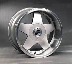

waagelig Skrevet 10. februar 2005 Forfatter Skrevet 10. februar 2005 Det er en standard 1.5, 75hk påhengs Ja det er rart dette her. For jeg la merke til at det var kappet av noen ledninger frem til tenninga. Snåle greier, den startet fint før. Skulle gått over slikt FØR jeg demonterte girkasse og clutct. Fikk forresten idag felgene jeg bestilte. Kerscher Carmona 16x7.5.
