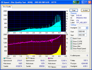

Testet en plate igjen. Brukte 8.5 minutter på plata. Ganske bra resultat men sliter ennå litt på slutten. Kossen ser samlet PIF ut? godkjent? husker ikke helt de verdiene, men det er jo en del mer enn du fikk Gerrard.
Samlet PIF=175 er så absolutt godkjent! Men det når ikke helt opp til samlet PIF=32 fra min scan ;)
Uansett er det langt bedre enn jeg har fått på andre plater!
Taiyo Yuden er suveren på PIF :w00t:

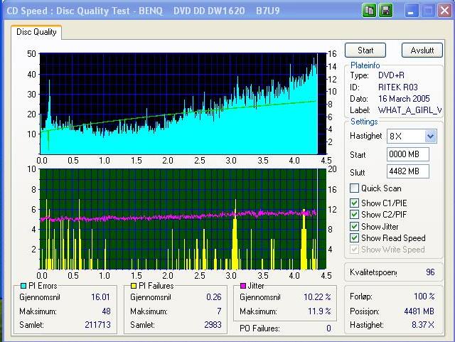

Jeg fikk dette resultatet med ePerformance printable dvd+r:

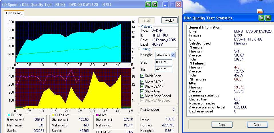

Det jeg ikke forstå er hvordan platen kan fungere, dvd-filmen funker perfekt i dvd spilleren!! Hvordan er det mulig?
Har sett det samme selv også - på noen plater kan alt innholdet leses tilbake av noen lesere (f.eks benq'en selv) - selv om kvaliteten ser ut til å suge bigtime i følge kvalitetstesten.
Det første du bør gjøre er å oppdatere firmware, da den(B7S9) du bruker er meget gammel!
Det andre du bør gjøre er å ta bort haken ved Quick scan og sette hastigheten til 8x speed.
Kjør så en ny test!

Glemte også å si at den platen din så meget dårlig ut! Det jeg gjerne kaller en flott Ølbrikke/leirdue!

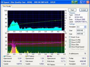

Sånn ?
Samme plate, men brent på 8x med nyere firmware.

Betraktelig bedre , men ikke bra. Bør være over 90.

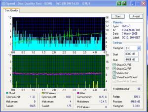

Ja bør vel kanskje det :) denne da? Samme plate, men brente nå på 4x.

Platen så mye bedre ut, ikke helt bra men bedre!

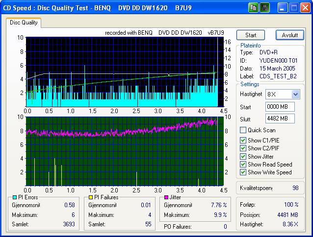

Her er en scan av en Verbatim pastel 4x(YUDEN000 T01) brent på 8x speed med wopc avslått.
Resultatet blir faktisk meget bra! Ser ikke helt vitsen med å brenne uten wopc, men jeg måtte bare prøve...
Ikke dårlig Psh!
Hvordan ble resultatet på tilsvarende plate og hastighet med wopc?

Resultatet på platene med wopc og 8x brennehastighet er mye like.
Jeg har postet dem tidligere her i tråden, på side 14 tror jeg det var.
