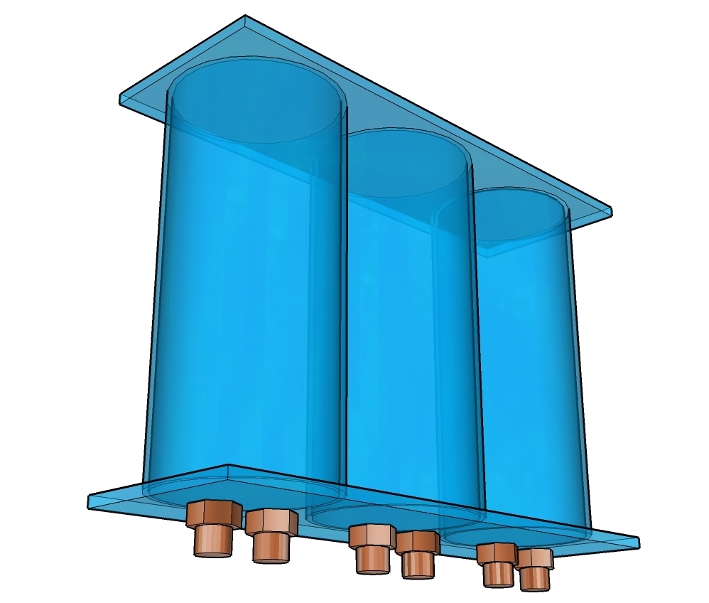

Hei jeg har sitti her og tenkt litt.. har bestilt meg TT settet, men har funnet ut at det ikke er noen sånn "kjapp og enkel" måte å fylle på settet med... (+ at jeg vil ha litt skrytefaktis over kabinettet mitt og må derfor ha en vanntank med stil). Da kom jeg på at jeg hadde sett noe som var ganske stilig og fikk derfor i gang min kreative side... og etter en stund kom jeg frem med denne idéen, men så er spørsmålet mitt... kommer den til å virke eller vil jeg få problemer med luft i systemet osv.?
Du vil nok ikke få problemer med luft i systemet, derimot vil du få store problemer med å fylle tanken(e)!
Tegner du inn påfylling / utlufting i toppen, så blir det straks noe annet....
har tenkt til det, men bare lurte på om det var mulig... takker for svar :)
hva skal du med 3 tanker å 6 nippler....hvor skal du koble deg inn med di 6 slangene?
å at tt tanken er vansklig å fylle på hvor har du fott det fra?.man kobler bare på fylle på tanken å heller oppi til det er fult kjører litt så fyller man til streken thats it :)
3tanker og 6 nipler da blir det en inn og en ut de andre går jo med for å forbinde de tre tankene :)
nettopp snekker'n du skjønte det ;) og jeg skal ha noe slags skrue system på toppen der jeg kan fylle på og lufte ut som jeg vil... så det skal ikke være noe problem :)
Hvordan har du tenkt å montere den tanken i kabinettet? Så tungvindt ut og skal du lime det så blir det nok godt synlige fuger... Tror det ville vært like greit med EN stor tank.
eller du kan jo koble de tre du har tegning på sammen, eller lage en slik kobling:
radiator - tank - pumpe - tank - cpu kjøler - tank
eller hvis du har gpu kjøler:
pumpe - radiator - tank - cpu-kjøler - tank - gpu kjøler - tank
hm.. tror ikke jeg skal ha noe problem.. så på orac3 (fikk idé'en derfra..) han hadde en sånn tank.. så det skal vell gå greit å sette 3 stk. i serie tenker jeg :)
