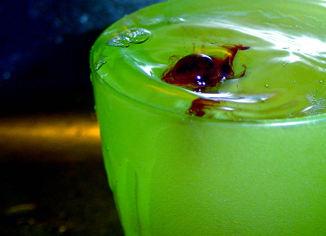

Jove: kanskje prøve med en annen, litt mindre distraherende bakgrunn? :)
Ellers var bilde #1 temmelig snertent.

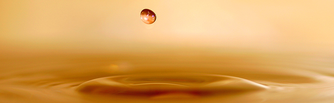

Måtte forsøke litt mer idag, de aller fleste gikk rett i søpla grunnet ute av fokus.. som vanlig :/
Er ikke så "hekta" på dråpebilder, men jeg har fulgt med på denne tråden, og det er mye bra bilder. Jeg synes dette her var usedvanlig bra. Ser ut som et landskap i verdensrommet eller noe - med en astroide som er på veg ut eller inn av formen i bunn. Tåkete og flott. Jepp, dette likte jeg knallgodt.

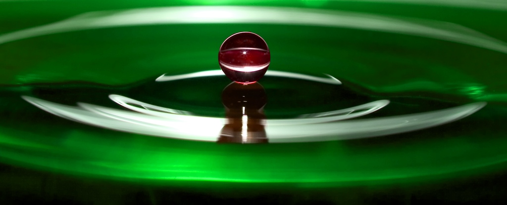

Denne likte jeg veldig godt Stoners. Gode farger er viktig for et godt dråpebilde, og det er nesten som om man kan se bølgene begeve seg utover i bildet.
