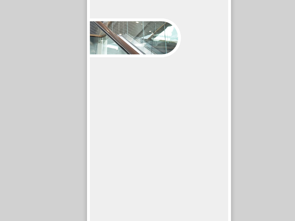

Hei!
Hvordan lager man runde bilder i Photoshop? Eller... hmm ... hvis man har et vanlig bilde (en firkant) og så skal man ha den ene siden til å bli rund, hvordan?
Takker for alle svar! :D
Et bilde kan vel bare være firkantet? Hvis det var kanten på bildet inne i firkanten du mente, så kan du elliptical marquee tool, for derretter å klippet ut det du vil ha eller ikke vil ha..
..og når du har markert og klippet ut ønsket sirkel, så velg å lage et nytt bilde med transparent bakgrunn. Lim inn ditt sirkelformede bilde og lagre som f.eks transparent gif om det skal brukes på web. For som nevnt her tidligere: Bilder er alltid firkantede. Skal det fremstå som sirkelformet så må bakgrunnen til bildet enten være a) i samme farge som bakgrunn av øvrig dokument eller b) være transparent.
Mvh Ben :w00t:
Ok, det du gjør er å markere bildet ditt (ctrl+klikk i layers-paletten)/marker den delen av bilødet du vil ha med rectangular marquee, velge elliptical marquee tool, velge at nye selections skal legges til eksisterende selection.. Så drar du en fin rundig ved å holde shift nede.. Inverter så selection med ctrl+shift+I... så kan du viske ut det fra bildet du ikke skal ha :)
Er ikke helt sikker på om alt sammen her stemmer, er veldig opptatt nå... Men det skal fungere i hvertfall ;)
