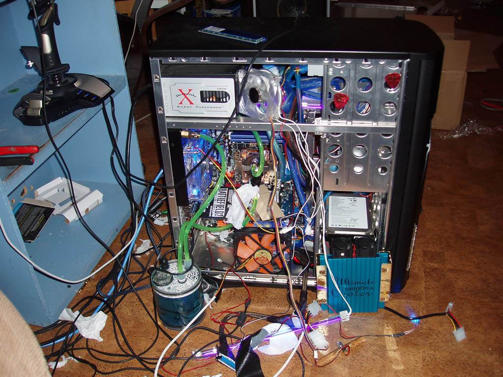

Slik holder jeg BW-settet mitt sikkert i maskinen for øyeblikket :p
Skal hive alt ut nå og slenge inn zalman 7700 :)
Har 29 på NB og 32 på CPU, så denne løsningen fungerer mye bedre enn BW noen gang har gjort hos meg.
