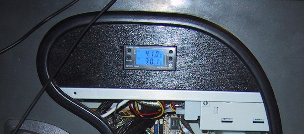

  greit gutta jeg legger meg flat...sorry...er nok noe galt her!!....beklager så meget!!
Så så, ingen fare. Alle gjør vi feil, og man skal ikke tro på alt man ser. Jeg syns bare man skal være litt forsiktig med og henge ut andre stakkarer (som innrømmer at de er noobs) for at de har luft i systemet, når man selv tror på julenissen. Ydmykhet til kunnskap er en god ting, og på et forum som dette er det ikke vanskelig og finne folk som vet mer enn en selv ;)
Men bare av nyskjerrighet, hva er det du leser av dine resultater med Mikkel?

HEAHAE....nyeste BIOS'n er alltid på plass. Faren min jobber som itkonsulent, kan detta med oppdateringer! Så ALT er til en hver tid oppdatert, :)
Og JA jeg har vanntempmåler;)

hehe...tja...kan jo henge han litt ut da...:p men greit..jeg gir meg! *henda over hodet*
Jeg leser av med AIDA32, og motherboard monitor 5.....vanntempen leses av med måleren som er montert på slangene! du ser bildet mitt over her!
Og til alle som var nyskjerrig på det! Det nederste tallet på displayet er vanntempen, det andre er alarmtemp. På bildet er også romtempen rundt en 20 grader kanskje? vet ikke sikkert jeg!

Vanntempen din høres jo absolutt riktig ut, og hvis du sier du har så lav som ned mot 20 grader i rommet, og du har viften på BW radiatoren på, er det forsjåvidt et sunnhetstegn. Hvis dine blokker varmer vannet såpass, tyder det på at de må ha relativt god kontakt. Men sensoren i cpu'en din kan umulig være helt god, hvis du med alle sensorsoftware's får lavere cpu, enn vanntemp. :)
Hvis temperaturmåleren er montert før cpu så er det jo ikke rart at vanntemp er lavere enn cpu temp. Kan også være at temperatursensoren ikke er nøyaktig, vanskelig å si hvor mye avvik det er men det burde stå på pakken til thermaltake.
Edit : Eller omvendt, cpu så termometer for vannet = høyere vanntemp mens cpu er lavere.
Lurer på om du har følgende oppsett : Pumpe - Cpu - Temperatursensor - Radiator - Pumpe.

Det har så å si ingenting å si hvor måleren plasseres. Tempen er så å si lik i hele kretsen.
Det er hvertfall ikke snakk om flere grader forskjell. Kanskje max en halv grad forskjell.
Men CPU pleier å ligge +/- 10 grader over vanntemp til enhver tid. CPU blokken er ikke sååå effektiv at cpu har samme temp som vannet ;)

Til informasjon: Om Cpuen produserer 120 watt, så krever en oppgang på 1 grad en flow på 100 liter i timen. Tipper bigwater har litt lavere flow enn det, så mer enn en halv grad er nok mulig, noe særlig mer enn ett par grader derimot, er nok mer tvilsomt.

Det er heller ikke uvanlig at vanntemp er høyere enn cpu temp, vannfloven på pumpa til thermaltake er på 120L/t uten motstand, I praksis så tipper jeg at den ligger på 40-60 L/T.
Tipper problemet ligger i dårlig kontakt mellom sensor og cpu, har selv bøyd ca 1-2 grader på sensoren som ligger i socketen og det forandret på temp avlesningene ganske mye.
Jeg skjønner ikke helt hvordan det på et sett som i utgangspunktet har cpu som eneste varmende del (i tillegg til pumpen som jo også avgir litt varme) kan være "vanlig" at vannet er varmere enn selve delen som produserer varme.
Hvordan skjer det?
Jeg forstår tankegangen om man har scenarioet; feks 3 blokker, cpu som første, og lav flow, samt at de andre delene produserer masse varme, cpu ingen, altså cpu mer eller mindre avskrudd...
Men i praksis viser det seg jo som både MicrolaXx og ATWindsor sier, at det likevel er svært liten temperaturforskjell på vannet samme hvor i kretsen det måles. Så ved normal drift kan jeg ikke helt forstå at det er så vanlig med varmere vann enn cpu.
