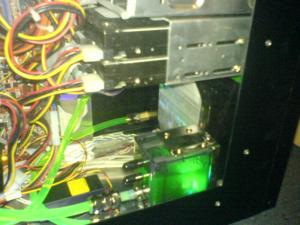

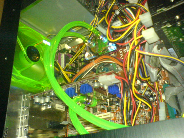

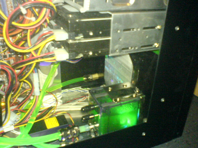

Kjøpte meg det Lian Li kabinettet på microplex til 750 kroner, jeg *sleit* med å finne en løsning for radatoren! Må si jeg ble fornøyd til slutt :cool:
Oooh, genialt! :D
Jeg har samme kabinettet selv, og jeg fant ut at raddisen var akkurat en halv cm for høy til å stå der, men det ser ut til at det var plass til å legge den sidelengs? Mulig jeg må flytte raddisen nå. :)
