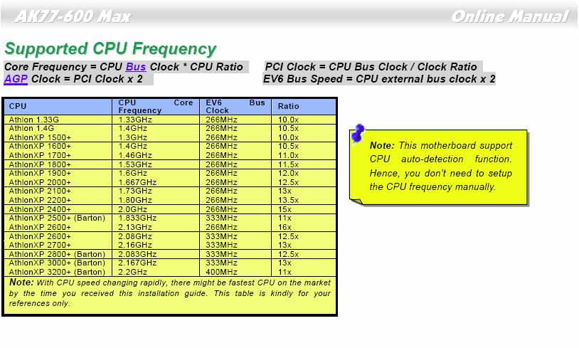

Ang. hovedkortet ditt er jeg som sagt litt i tvil, sjekka manualen(pdf), og er ikke sikker på hvordan dette skal tolkes(se bilde).... :ermm:
Note: This motherboard support CPU auto-detection function. Hence, you don’t need to setup the CPU frequency manually.
