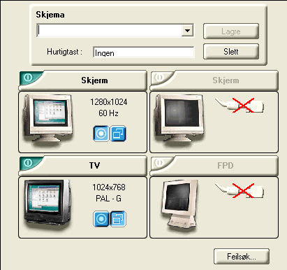

Rufati Skrevet 25. desember 2004 Skrevet 25. desember 2004 Du må tussle inn i egenskaper på drivere. Gå inn på egenskaper igjen på TV'n som er på options. Så velger du deg frem mellom PAL og NTSC. Til meg er det PAL-B som funker iallefall.
Kizzaz Skrevet 26. desember 2004 Skrevet 26. desember 2004 Min står på Pal-b, alt skal stemme etter hva jeg vet.
ludobadger Skrevet 26. desember 2004 Skrevet 26. desember 2004 Prøv alle de PAL du har å velge i. Hos meg er det pal-h eller pal-g som gjør susen.

Mr D Skrevet 28. desember 2004 Skrevet 28. desember 2004 Noen som har opplevd det samme og løst det ? Ja. Det hadde du sett hvis du hadde søkt litt.... Du bruker s-videokabel og scartadapter..? Hvis ja, hva slags TV har du? Støtter den s-video og har du i såfall stilt inn TV riktig og bruker riktig scartkontakt? Og TV-standard på skjermkortet er stilt til PAL B?

Gjest Slettet-10579 Skrevet 28. desember 2004 Skrevet 28. desember 2004 (endret) nobody that can help??? Begynner og hate ATI mer og mer, Nvidia er bedre med NView. Irriterende og ikke se ting med tv'en. Jeg begynner å hate folk som ikke søker her på forumet mer og mer.... Det har ingenting med Nvidia eller ATI og gjøre, men hvordan kabelen din er. Jeg gjentar, sett pin15 inn sammen med pin20 i scart-kontakten, så får du farger. Det er utrolig at noen forsøker å gjøre sin egen mangel på kunnskap om til en ATI vs. Nvidia flame-war. Hadde Kizzaz fulgt med, hadde han sett at trådstarter har problemer med nvidia i utg. pkt. Endret 28. desember 2004 av Slettet-10579
