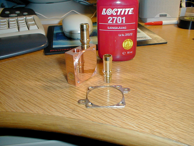

Nå skal alle delene være klare, nå er det bare og montere i sammen.
Har borret opp 4.stk 2.5mm huller under blokka og gjenget til 3mm.
Jeg skrur fast festebraketten med 3mm forsenka skruer, som jeg har klippet og filet ned til ca.8mm lange.
Festebraketten blir da felt opp fra bunnen av blokka, og jeg får en fin rund kjøleflate ned mot GPU.
Bruker loctite på nipplene, fjerner O-ringen.
Boret de første 5mm til nipplene litt for trange der O-ringen kommer. Skulle borret opp med ca. 0,5mm til.
Jeg hvil ikke spenne opp blokka i bormaskinen igjen, den er ferdig pusset og polert.
Jeg får ikke skrudd inn nipplene helt med hånden når O-ringen står på.
Vil ikke bruke noen tang, da er det bare fare for og få hakk og riper.

Bra jobba, dette blir virkelig bra!
Liker både layout og løsning, synd med o-ringene, men det bør jo gå med loctite. Evt kan du supplere med silikon, hvis du ønsker å helgardere? :)

Har du forsøkt å bruke noe vaselin eller lignende på O-ringene da? Muligens et unødvendig spørsmål, men du får ha meg tilgitt...
Det mest elegante hadde jo vært å få brukt disse vil jeg si. Finishen din imponerer meg stadig, det må jo nødvendigvis ta litt tid å få det slik!
Takk, til alle for positive tilbakemeldinger.
Skrue: Ja, det tar litt tid og pusse blokka og delene, jeg hopper over O-ringene, jeg vet at det holder i bøtter og span med loctite.
Du ser jo ikke O-ringene når de er montert.

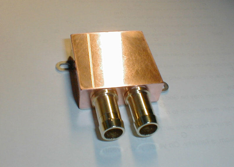

Nå er blokka montert sammen og nipplene låst fast med loctite.
Det får "tørke" til uka, da skal jeg trykkteste den.
Tok et bilde mot lyset, slik at du ser alle "ripene" etter pusinga.
Nå syntes jeg de kom vel godt fram. :cry:
Endret av bluesman
Hmm, fotografert i en "uheldig" vinkel da!
Trikset er å unngå reflekser fra innfallende lys, da vil heller ikke slike riper vises.
Ellers ser det jo najs ut!
Bildet er tatt med litt feil lys.
Det er skrivebords lampa som reflekterer og dette blei litt vel mye "skinn".

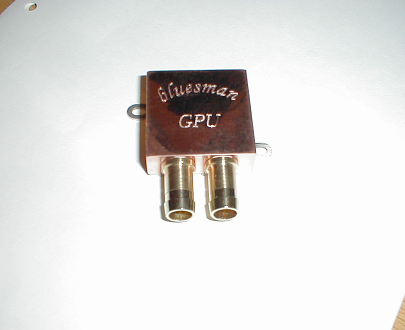

Nå gjenstår det bare trykktesting, gravering, montering og testing.

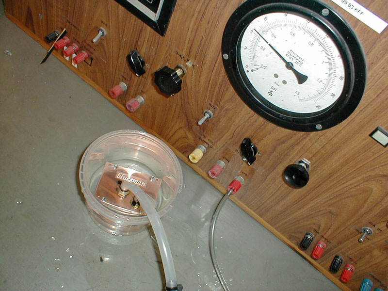

Nå har jeg fått trykktestet GPU blokka.
Glemte og ta med fotoapp. på jobben, men jeg hadde et gamelt bilde som viser hvordan jeg trykktester.

ahhh :D VIL ha dine evner og maskiner :D
men, har du ikke skrevet teksten feil vei ? vil ikke teksten bli opp ned på skjermkortet ? selv om det er under da :love:
