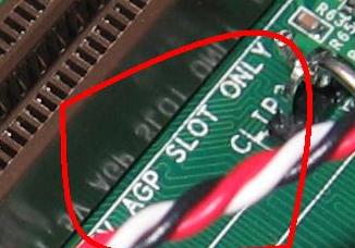

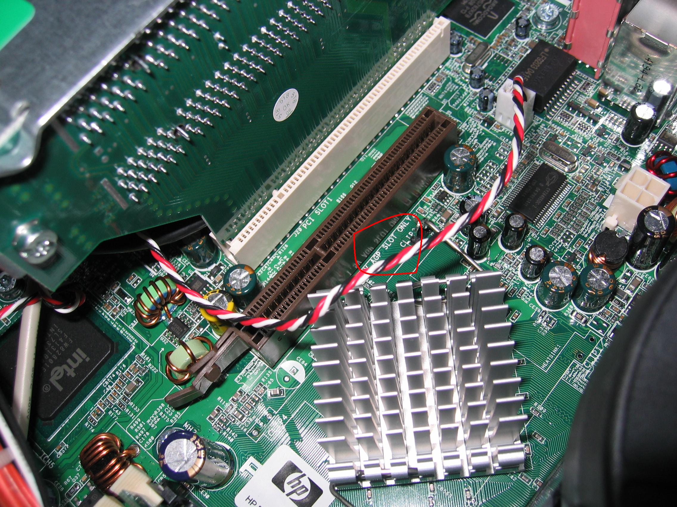

Hei, er dette agp slot?
det står det på hovedkortet men jeg har prøvd 2 stk. og ingen av de passer!
er dette en ny type agp kort? eller er det en annen type?
denne pc'en er ikke så høy, kan det være at det er en "liten" type agp kort?
Takker for svar.
trur ikke det er en AGP port... På mitt gamle Fujitsu Hk som var et MSI så var den også en sånn slot, den er faktisk litt mindre enn en PCI slot med lik farge som AGP.. Jeg fant aldri ut hva den var til :w00t:
tok å titta på det gamle hovedkortet, men der sitter den "wannabe" Agp sloten helt nederst på hovedkortet, og ikke øverst av slottene som din gjør.. *skummelt*

Trenger ikke lås for at det skal være AGP-slot. Dessuten er den brun, plassert forskjellig i forhold til en hvite PCI slotten ovenfor og så står det referanse til AGP under sloten da. Det der må være en AGP slot. Men vær obs på at eldre AGP sloter ikke alltid støtter nyere kort, har med AGP-spenningen å gjøre.
det er agp ja
jeg har lik agp port
og ja det er en slags lås, den tingen som stikker ut av den tingen som stikker ut ;)
Den låser seg i agp låsen ;)

kan det være en slags mini agp port eller noe sånn eller=?

Har vært borti en annen type port som ofte står over AGP poten, og som vistnok het AMR (Audio Modem Riser), og var spesialport for modem! :!:

Det er en AGP port, men det er av den først sorten slik at alle nye grafikkort passer ikke i den, du må ha et gammelt agp kort.

Hvis du kikker på agp-chart'et som magnus kopstad postet ser du at det nyeste kortet du kan bruke i den agp-porten er 9700np/pro.
Av erfaring vet jeg også at dette fungerer, da jeg har hatt et 9700 i en slik agp-port på et gammelt pentium III hovedkort.
Hvilke nvidia kort som passer vet jeg ikke, utover det at riva tnt2 passer. :p

AMR'en er kortere enn denne og er delt i midten.
På mitt AOpen AK72 kort var AMR porten nederst.
Det ser ut som en AGP 1.0
