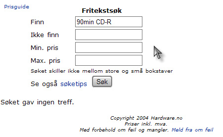

Takk for svar. Det er snakk om 93 min, evt. 89,5 hvis jeg kutter en av låtene som ikke er helt komplett.
Klarer ikke å finne plater på mer enn 700MB...svært takknemlig for tips om hvor jeg kan få tak i noen som rommer flere.
