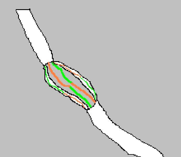

1. Finn fram alt du trenger av utstyr. Avbitertang, tape og loddebolt er kjekt å ha
2. Fjern litt av isolasjonen. ca. 5 cm vil holde, spørs hvor god plass du vil ha når du lodder
3. Ledningene har forskjellige farger. Det er 2 kategorier, helfargede og hvite med fargestripe. De kablene du skal bry deg om er: Grønn, hvit med grønn stripe, oransj, hvit med oransj stripe. De du IKKE skal bry deg om er brun, blå hvit m/ blå stripe og hvit m/ brun stripe
4. Du klipper over de kablene nevnt over. Du får da 2 ender med like farger.
5. Så tar du den grønne i den ene enden, og lodder/tvinner sammen med den oransje i den andre enden. Gjør dette med begge endene, altså 2 ganger
6. Nå tar du den hvite med grønn stripe og lodder/tvinner sammen med den hvite med grønn stripe. Gjør dette også 2 ganger
7. Tape brukes til å isolere nakent metall, hvis man ikke har krympestrømper da
8. Nå sitter vi igjen med en ferdig krysset kabel. Resultatet blir omtrent slik(kjapp paint illustrasjon :p har ikke tatt med de kablene du ikke bør bry deg om ) :

Punkt 1: Ikke akkurat cat 5 etter denne mishandlingen da....
Punkt 2: Lit enklere å bruke en modulærtang og bytte ut en av pluggene...
Hva hvis man ikke har en slik tang? Og det har vel ikke så mye å si hvis det bare skal være en nødløsning.
Det funker fint å spille CS 1on1 med den kabelen ihverfall
Fikk forresten 100mbits tilkobling (sto det ihvertfall)
WinXP: Nettverkskabel tilkoblet, hastighet  100mbits
Endret av eKoFiSK
Faktorer som også spiller inn på ytelsen her, blir jo type loddetinn som brukes og ikke minst mengden som brukes. Utover det, så er det jo antagelig like vanskelig for den vanlige mann å få tak i en loddebolt som å få tak i tang :-)
En morsom løsning var det jo uansett :)

Istedenfor å klippe over hele ledningen, kan du også lage et utsnitt i kabelen, og klipper over ledningene.
Da slipper du at ledningen skal bli så svak på skjøtepunktet.
Det høres jo ut som man skal koble sammen endene i kabelen.
Lage rocke-ring? :omg:
