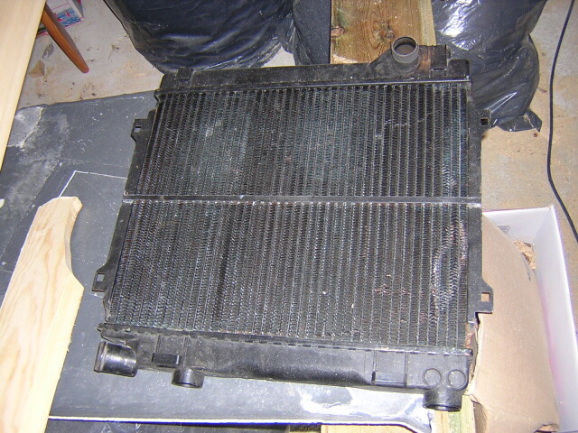

Kvakksalveren Skrevet 28. oktober 2004 Skrevet 28. oktober 2004 Ta ein titt på Diablito2k sin worklog. Det finns ein slik på Elkjøp til 200,- Ok.no har og ein artikkel om dette. Eg ville forresten hatt innløpet oppe på venstre side og utløpet nede på høyre side. Då ville vatnet i større grad passert gjennom alle platene i radiatoren. Radiatoren må være av pent utseende derfor vil jeg ikke ha noe fra hoggern f.eks... Hallo, syns du denne (vedlagt bilde) radiatoren er stygg?!
