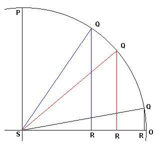

bfisk Skrevet 7. mars 2005 Skrevet 7. mars 2005 (endret) Finn arealet av en rettvinklet trekant der hypotenusen er √41 cm. Tegn trekanten. Det er ALT. Løsningen min er grei, eller hva? Løsningsforslag: Fordi oppgaven kun spesifiserer én lengde og én vinker, finnes det uendelig mange løsninger. Vi kaller hypotenusen for c og katetene for a og b. a^2 + b^2 = c^2 a^2 = (√41)^2 - b^2 a^2 = 41 - b^2 Vi ser at den ene kateten er en funksjon av den andre. Vi ser også at den minste trekanten vi kan få er når den ene kateten er 0: b=0 a^2 = 41 - b^2 a^2 = 41 - 0^2 a^2 = 41 a = √41. Amin = gh/2 = √41 * 0 / 2 = 0. Vi ser at arealet må øke når lengden på katetne øker. Altså blir den største trekanten vi kan få den vi får når begge katetene er like lange. b=a a^2 = 41 - b^2 2a^2 = 41 a^2 = 41/2 a=√(41/2) Amax = gh/2 = √(41/2) * √(41/2) / 2 Amax = (√(41/2))^2 / 2 Amax = (41/2)/2 Amax = 41/4. Når katet b blir større enn dette, blir katet a mindre, og arealet vil igjen nerme seg null etterhvert som katet a nermer seg 0. Imidlertid er det slik at hvis den ene kateten er null, er det ikke lengre en trekant, pr. definisjon. Altså finnes kun løsningen når katetene nermer seg null, ikke i null. A € <0,(41/4)] Edit: dersom du har problemer med å forstå hvordan det kan bli slik, tegn opp følgende: Marker et punkt S. Konstruér en sirkel rundt dette punktet S med radien √41. Trekk en linje fra S til et punkt P på sirkelen Konstruer en normal fra linja SP, gjennom S, til et nytt punkt O på sirkelenn. Du skal nå ha "en kvart kake" av en sirkel med radien √41. Trekk en linje fra S til et punkt Q på sirkelbuen. Tegn en normal fra dette punktet ned på SO, og kall punktet R. La SRQ være trekanten din. Forsøk å variere vinkelen! Du vil se at du kan tegne inn uendelig mange forskjellige trekanter. Så lenge hypotenusen begynner i S og slutter på Q, er den jo √41. Get it? Endret 7. mars 2005 av bfisk
endrebjo Skrevet 7. mars 2005 Skrevet 7. mars 2005 Jeg har forstått at det er uendlig med løsninger og har da tenkt meg for å benytte meg av en likebeinet trekanant: (√41)² = x² + x² 41 = 2x² 20,5 = x² √20,5 = x A = g * h / 2 = x² / 2 = (√20,5)² / 2 = 20,5 / 2 = 10,25 cm. Dette er da den trekanten med størst mulig areal. Når jeg skal tegne den bruker jeg periferivinkelprinsippet.
Thorsen Skrevet 8. mars 2005 Skrevet 8. mars 2005 Virker ganske usannsynlig at dette er en oppgave fra ungdomsskolen, sikker på at det ikke står likebeint rettvinklet trekant eller noe i den duren? For hvis ikke har man jo uendelig mange løsninger og det er jo ikke akkurat det man arbeider med på ungdomsskolen... Uansett har du spurt læreren din om løsning?
endrebjo Skrevet 8. mars 2005 Skrevet 8. mars 2005 (endret) Virker ganske usannsynlig at dette er en oppgave fra ungdomsskolen, sikker på at det ikke står likebeint rettvinklet trekant eller noe i den duren? For hvis ikke har man jo uendelig mange løsninger og det er jo ikke akkurat det man arbeider med på ungdomsskolen... Uansett har du spurt læreren din om løsning? Det er en ganske teit oppgave, ja. Er visst fra en vårtentamen i 10. klasse (3-poengs-oppgave, altså det vanskeligste vi kan få). Jeg spurte en annen mattelærer vi har i N&M, og han mente også det var en veldig tvilsom oppgave. Han mente jeg ville få full pott ++ om jeg beviste at det var uendelig med muligheter, så jeg tok rett og slett bare én likebeinet og én halv likesidet + litt tekst om at det er uendelig med muligheter. Så får vi vente og se hva resultatet blir. Endret 8. mars 2005 av endrebjorsvik89
bfisk Skrevet 8. mars 2005 Skrevet 8. mars 2005 Fordi oppgaven er gitt på ungdomsskolenivå regner vil jeg ikke tro at kandidaten må finne ut og bevise at svaret er en løsningsmengde i et bestemt intervall. Slik jeg forstår det vil det holde å skissere at det finnes flere mulige løsninger, og regne ut en eller flere av dem. På videregående nivå (2/3MX) vil jeg si det er nødvendig å finne løsningsmengden. Samtidig vil jeg også si det er nødvendig å skissere hvorfor det finnes uendelig mange løsninger, samt å argumente mot at null er en løsning.
