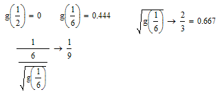

Khaffner Skrevet 30. oktober 2008 Skrevet 30. oktober 2008 Her har jeg en liten nøtt jeg ikke får til selv: Du har et kvadratisk ark. Du vil klippe vekk 4 like kvadrater fra hvert hjørne, slik at du kan brette opp kantene og få et volum til denne kassen. Spørsmålet: Hva må forholdet mellom lengden og høyden være for å få mest volum?
Awesome X Skrevet 30. oktober 2008 Skrevet 30. oktober 2008 Volumet av esken er gitt ved v = g * h forholdet mellom g og h er gitt ved 2h + sprt(g) = 1 Volumet er størst når den deriverte av volumet er lik null.
Maelwedd Skrevet 30. oktober 2008 Skrevet 30. oktober 2008 Bare å gjøre som Otth sier, sett opp en formel for volumet: V = c (a - 2c)² , der c er sidekanten på kvadratene du klipper vekk, og a er sidekantene på papiret. Så er det bare å derivere (mhp c: dV/dc) og sette lik null, da får du ut hvilken høyde (c ) som gir min/maks volum. Hvis jeg ikke regna helt feil, så skulle det bli noe som: c = a ( 2/3 +/- sqrt(13)/6 )
Awesome X Skrevet 30. oktober 2008 Skrevet 30. oktober 2008 (endret) Nå har ikke jeg gjort det aller siste, men... Edit: Endret 30. oktober 2008 av Otth
