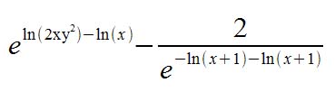

joda_321 Skrevet 10. august 2007 Skrevet 10. august 2007 (endret) Noen som kan hjelpe med å skrive denne så enkelt som mulig? Hver eneste gang jeg prøver kommer jeg fram til det samme svaret som er 2(y^2 - x^2 - 2x - 1) som da selvsagt er feil. Se svaret her. Klikk for å se/fjerne innholdet nedenfor 2(1 - x^2 + y^2) edit: leif Endret 10. august 2007 av joda_321
Simen1 Skrevet 10. august 2007 Skrevet 10. august 2007 (endret) Jeg får bare det samme svaret som deg. Redigert: Hvis oppgaven hadde vært formulert en smule annerledes så hadde svaret blitt som i fasiten. Dvs. hvis man bytter + med - inni en av parantesene under brøkstreken. Det virker som oppgaven er skrevet galt. Endret 10. august 2007 av Simen1
joda_321 Skrevet 10. august 2007 Skrevet 10. august 2007 Jeg får bare det samme svaret som deg. Redigert: Hvis oppgaven hadde vært formulert en smule annerledes så hadde svaret blitt som i fasiten. Dvs. hvis man bytter + med - inni en av parantesene under brøkstreken. Det virker som oppgaven er skrevet galt. 9250897[/snapback] Ja, det var det jeg også ser. Så jeg får håpe fasit eller oppgave er feil.

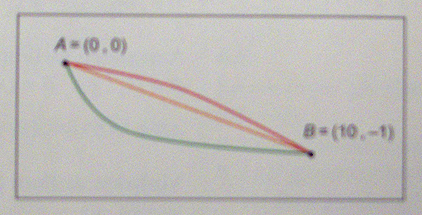

Cucumber Skrevet 12. august 2007 Skrevet 12. august 2007 (endret) Noen som tør gjette på funksjonen til denne grønne streken? Den prosjekterer hvordan en kule raskest mulig skal komme seg fra A til B. Jeg har prøvd funksjoner med noen enkle polynomer, e og lignende, men har ikke funnet den riktige. edit: uhoops ja Endret 12. august 2007 av Cucumber
Simen1 Skrevet 12. august 2007 Skrevet 12. august 2007 Den oppgaven har jeg sett før og hvis det ikke er noen ny variant så skal du ikke trenge å regne noe på formen til kurven. Det eneste du trenger å vite er høyden (delta Y) mellom punkt A og B. Du skal se bort i fra friksjon og luftmotstand så da er det kun høyden som spiller noen rolle. I ett av de andre delspørsmålene trenger du ikke regne i det hele tatt. Der skal du bare intuitivt finne ut hvilken bane som får kula raskest fra A til B. Tenk hvordan hastigheten er ulike steder på kurvene.
Cucumber Skrevet 12. august 2007 Skrevet 12. august 2007 Det stemmer at jeg har postet den før, da fra en litt annen vinkel. Uansett, så har google hvisket meg i øret at kurven er en "inverted cycloid".
