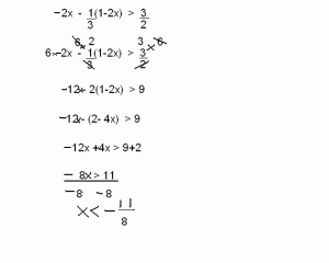

CurSe Skrevet 5. oktober 2004 Skrevet 5. oktober 2004 (endret) Ulikheter av første grad. oppgaven er som følger: -2x - 1/3(1-2x) > 3/2 1/3 er en brøk, samme med 3/2 Svaret skal bli -11/8, men jeg får et helt annet svar Var så uheldig å forsove meg til forelesningen om dette emnet, og nå skal jeg levere inn ca 20oppgaver om dette emnet. Dette må gjøres denne uke(nå som jeg har høstferie ) Hadde vært kjempefint hvis noen kunne skrive ned regnemåte, slik at jeg kanskje skjønner dette. Måten jeg regnet det ut på(som ble riv ruske feil): -2x - 1/3(1-2x) > 3/2 -2x - 1/3 + 2/3x > 3/2 -2x*3 ------- - 1/3 + 2/3x (------- er en brøkstrek) 1*3 -6/3x - 1/3 + 2/3x > 3/2 -4x-1 ------ > 3/2 |*3 3 -12x - 1 > 9/2 -12x > 11/2 x > - 11/24 (svaret skal bli - 11/8) Håper noen kan hjelpe meg med dette Endret 6. oktober 2004 av CurSe
PelsJakob Skrevet 5. oktober 2004 Skrevet 5. oktober 2004 -2x - 1/3 (1 - 2x) > 3/2 -2x - 1/3 + (2/3)x > 3/2 -2x + (2/3)x > 3/2 + 1/3 (-4/3)x > 11/6 4/3x < -11/6 x < -11/8
bfisk Skrevet 5. oktober 2004 Skrevet 5. oktober 2004 Auda. For det første ser jeg at du har utelatt ulikhetsteiknet et par steder. Det kan du ikke! Ærlig talt ser jeg ikke helt hvordan du har regnet, men bra er i alle fall ikke. Her kommer et kjapt løsningsforslag med kommentarer: Husk å snu ulikhetsteiknet når du ganger eller deler med negative konstanter!
jingt Skrevet 5. oktober 2004 Skrevet 5. oktober 2004 tok meg friheten for å forkorte den, og gjøre den enklere. sorry. måtte bare velg hvilken av metodene du vil bruke. alle er like bra. bfisk sin eller min

bfisk Skrevet 5. oktober 2004 Skrevet 5. oktober 2004 (endret) Gjør det CurSe edit: altså når du trenger det, ikke legg inn hele oppgavesettet. @illvit: jeg ville såklart løst oppgaven mye enklere (mer din stil) hvis det var for min egen del, men poenget mitt var å vise algoritmen, slik at trådstarter skjønner hva jeg gjør, hvorfor, og kan overføre metodikken til liknende problemer Endret 5. oktober 2004 av bfisk
