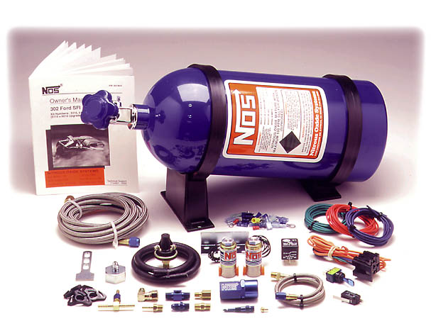

ebso86 Skrevet 30. september 2004 Skrevet 30. september 2004 (endret) The Pro Race Fogger system is designed specifically for use on highly modified competition-only engines sa jeg at du kunne bruke dette på alle biler ? NEI viste ikke at det var en top-fuel dragster vi snakket om her, trodde vi snakket om vanlige biler jeg. men siden vi plutselig har sluttet å snakke om vanlige motorer og biler kan jeg jo nevne denne: den skulle klare litt mer en 600+ HK skal slutte å plage deg nå "fzt" Endret 30. september 2004 av ebso86
