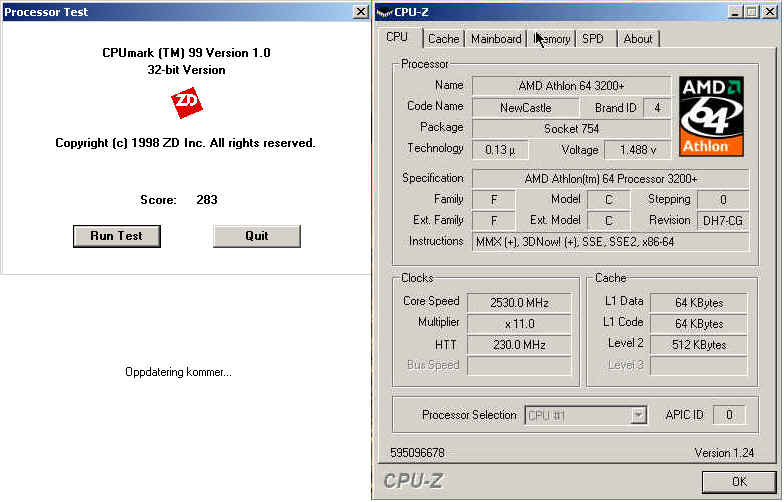

b0rre Skrevet 30. september 2004 Skrevet 30. september 2004 (endret) Hovedkort : MSI K8N Neo Platinum Chipsett : nForce3 250GB CPU : AMD64 3200+ "Newcastle" CG-stepping Klokk : 2200MHz@2530MHz (11x230) Minne : OCZ PC3700 2x512 Dual Channel Gold E.L Kjøling: Boxed-viften Volt: standard (1.45v?) Temp: 34 idle / 40-45 load Begynner å lure på om jeg har fått meg en liten gullchip her? klokker meget bra uten å øke volten Kommer tilbake med litt oppdatering når jeg får lekt meg litt mer Endret 30. september 2004 av b0rre
