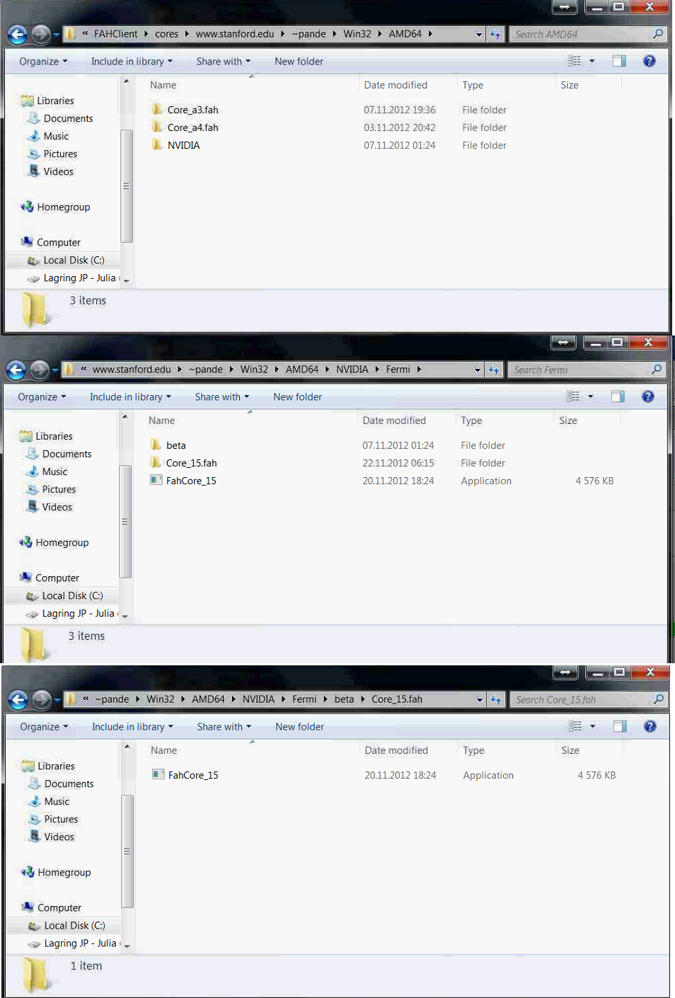

Snytefant Skrevet 4. desember 2012 Skrevet 4. desember 2012 (endret) Trudde du sa la 6XX-kortet være som de er? // ingen beta på den nye serien? Vet ikke hvilken core jeg kjører, ble ikke klok på det. Hadde ikke lik mappestruktur som det, du hadde beta og core 15 i samme, jeg hadde de 10 mapper fra hverandre. Å, da tror jeg du missforstod. Jeg snakket da om Core 2.22 vs 2.25 Beta skal man da bruke på begge! Sry hvis jeg ikke var klar nok. Kepler trenger core 2.25 for å fungere, men Fermi yter opp til 50% bedre med core 2.22 Synes det er litt vanskelig å forklare dette skriftlig, kan bli mye rot. Men jeg kan gjerne hjelpe med for eks. Team Viewer hvis det er av interesse. Endret 4. desember 2012 av Snytefant
War Skrevet 4. desember 2012 Skrevet 4. desember 2012 (endret) Ok da forsto jeg 99% . Eneste jeg ikke skjønnewr er hva som er core 2.22 vs 2.25 Selve klienten? Core den laster ned? Dvs hva gjør jeg nå for å legge core 2.22 på 590-maskinen. Client-type -advanced hadde jeg på 690 nå så jeg. Endret 4. desember 2012 av War
Snytefant Skrevet 4. desember 2012 Skrevet 4. desember 2012 (endret) Er egentlig litt usikker på hva det er, men at 2.22 yter bedre på Fermi, det vet jeg! 460-kortet: 50K vs 98K PPD Her ser du hvordan det er på ene riggen her med i7 3770K og et 460-kort Nr 1: Dette er vel der du hadde beta-mappen? Nr 2: NVIDIA->Fermi: Der har vi beta og Core_15.fah-mappene (Her har jeg også backup av 2.22-fila) Nr 3: beta->Core_15.fah: Her legges core 2.22-fila Beklager hvis dette er rotete, men vet ikke hvordan jeg kan forklare ting bedre Når du bruker beta-flagget og den laster ned en beta-wu på 590-en burde den lage beta-mappen automatisk Endret 4. desember 2012 av Snytefant

War Skrevet 4. desember 2012 Skrevet 4. desember 2012 Lasta ned core 15 og la den i beta. Nå står det 340.000PPD på et 590 Skal jeg bare la den jobbe ferdig med forrige prosjekt så ordner det seg heretter?
Snytefant Skrevet 4. desember 2012 Skrevet 4. desember 2012 (endret) Lasta ned core 15 som i core 2.22? Hvis så, så burde det bli gull. Sjekk at den du la i beta er rundt 4,5MB <- core 2.22 Mens den vanlige er litt over 7MB <- core 2.25 Endret 4. desember 2012 av Snytefant
War Skrevet 4. desember 2012 Skrevet 4. desember 2012 2.22 ja 4,50MB Da regner jeg med at den fikser resten selv. Synd det ikke er PPD, da man ikke får beta hele dagen, men 1 beta er uansett mer en 24 timer med vanlige WU.
Snytefant Skrevet 4. desember 2012 Skrevet 4. desember 2012 Nice, satser på at det ordner seg da. Her hjemme funker det knall. Bruker 2.22 for 8057 og 8018 (Sikkert andre og) Når den får ned en 762x-wu så bruker den 2.25

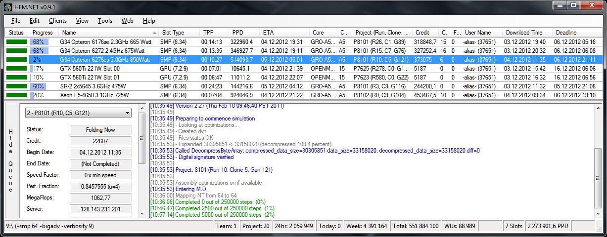

-alias- Skrevet 4. desember 2012 Skrevet 4. desember 2012 (endret) Hvis du har på firewall, dobbeltsjekk at port 36330 er åpen eller at fahclient har en regel som tillater innkommende tilkoblinger. Evt bare slå av firewall. Da var problemet løst, som var brannmuren på maskinen hvor v7 klienten(e) holder til. Jeg tenkte aldri på denne siden fordi HFM.NET v6.34 fungerte mot denne, men det viste seg altså å være port 36330 som ikke var åpen. Takker gnarK, have a nice day! Men, må ha fått ned de tregeste av de tregeste på de to klientene akkurat nå: Endret 4. desember 2012 av -alias-
