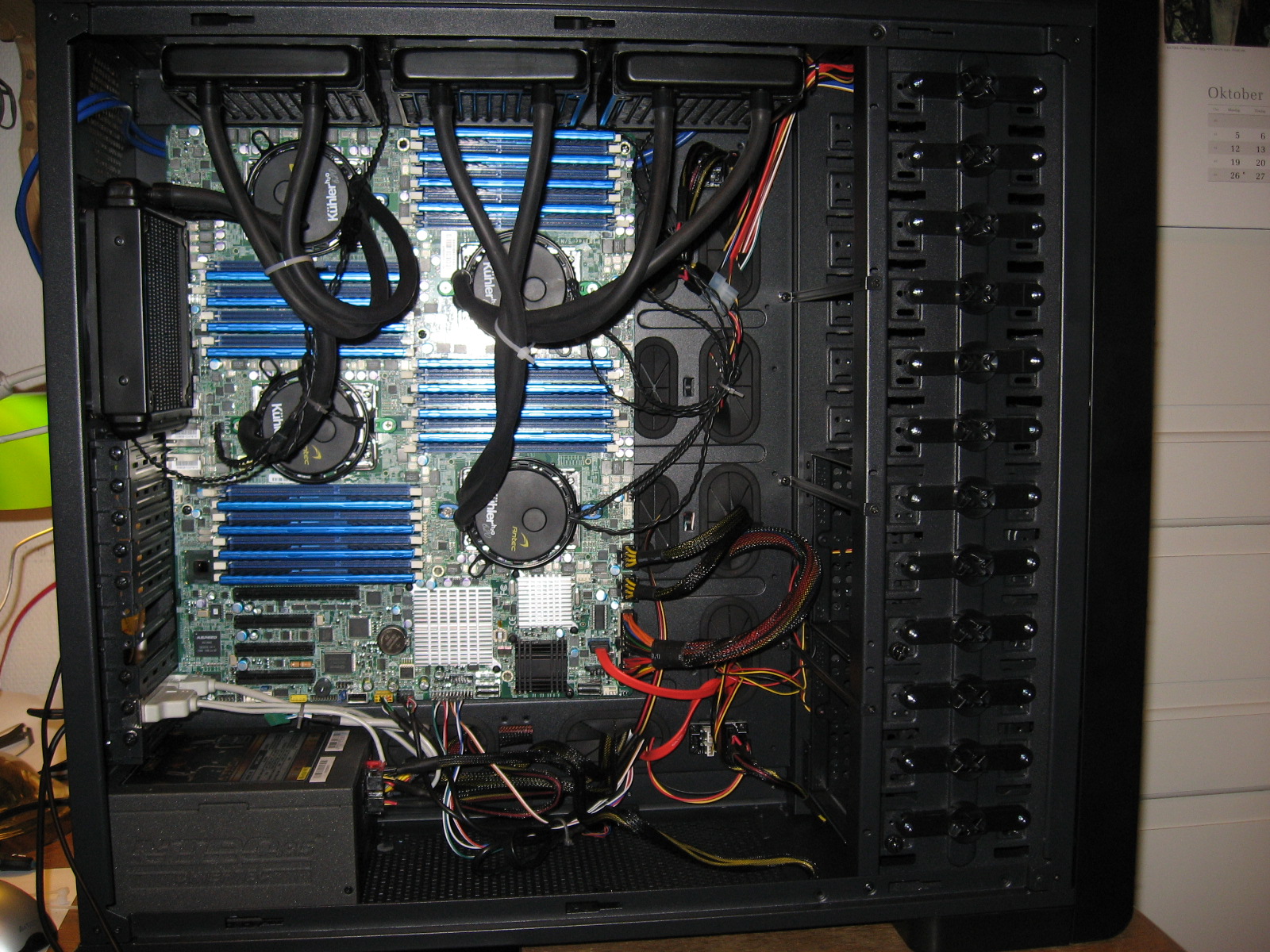

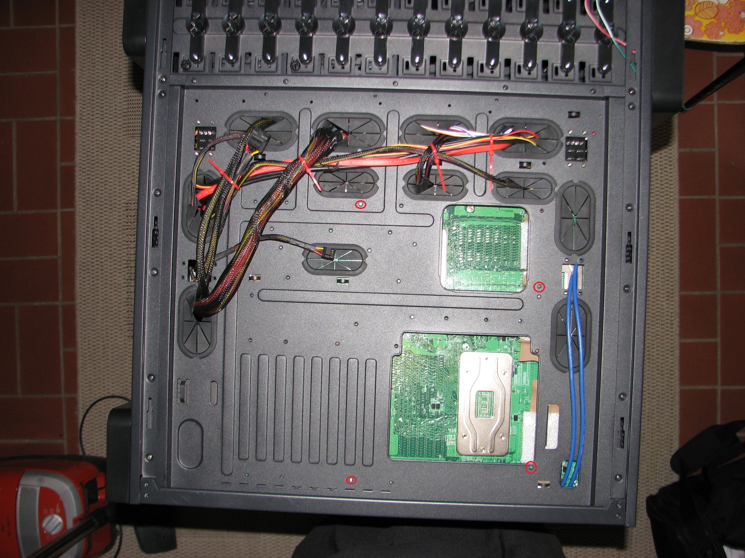

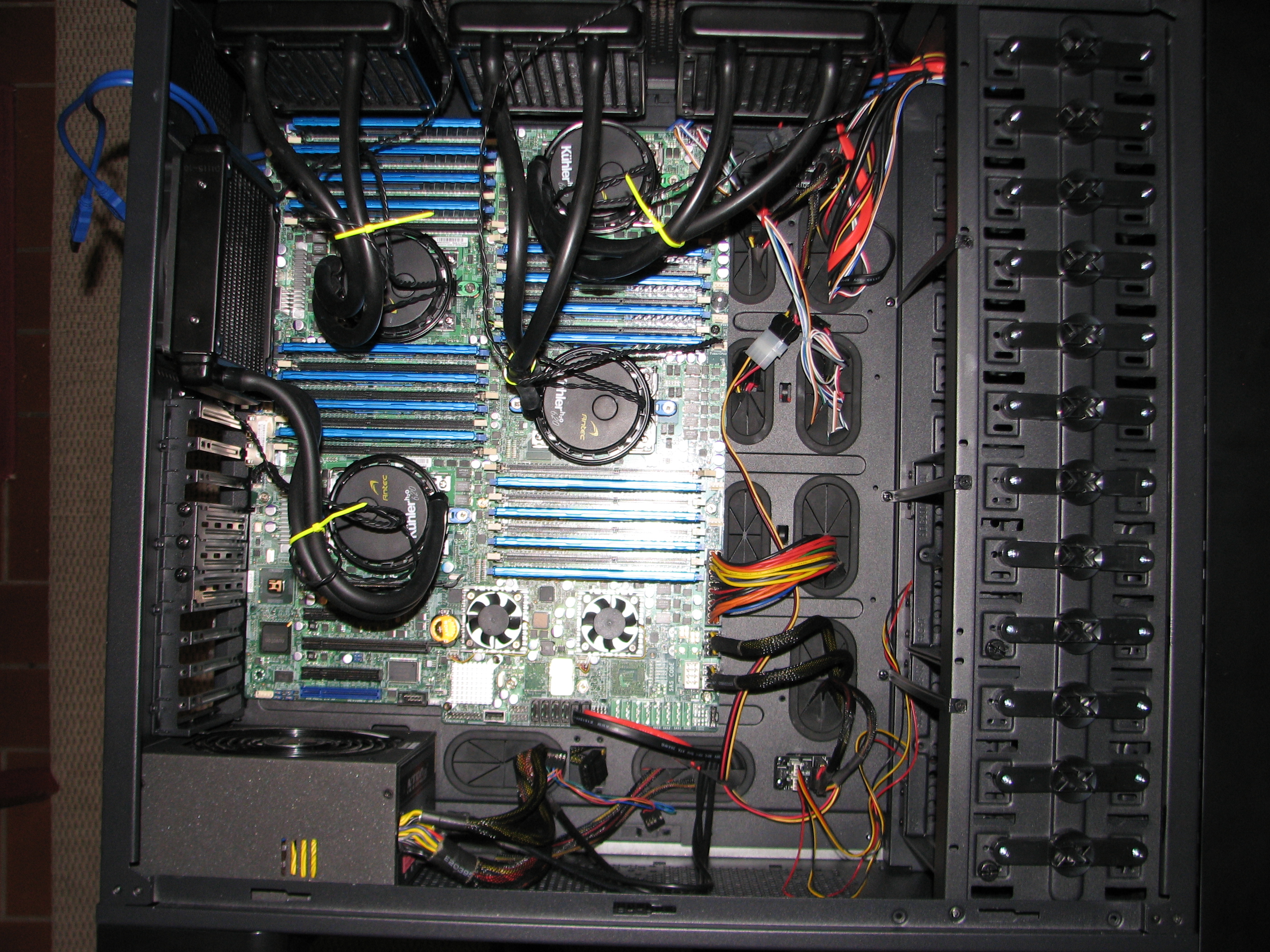

-alias- Skrevet 20. oktober 2012 Skrevet 20. oktober 2012 (endret) Jeg har 2 av dette kortet http://nextron.no/ma...=info&PNO=24889 men den eneste forskjellen fra ditt kort er vel antall kontakter for strøm til CPUer. Jeg bruker som du kanskje husker Antec sine CPU veskekjølere så jeg kan ikke ha kortet så langt opp som det egentlig burde vært. Og jeg får da benytte 4 skruer til å feste kortet, 2 på hver side (ytterkant) av kortet, nedenfor midten og et stykke over for midten. Jeg klarte ikke å se dette direkte, men måtte måle meg fram til den rette plasseringen av kortet. Når kortet er senket slik blir de 2 nederste nettverks portene blokkert. Jeg benytter kun den øverste så det gjør ikke noe fra eller til. Hvis jeg får bruk for dem så kan man bare fjerne det som er i vegen ved å klippe det bort, noe jeg har gjort på ett av kabinettene for å komme til å bruke IPMI for remote overvåking av riggen siden den står utenfor selve boligen. Jeg har også et Tyan S8812 G34 kort hvor det bare passer med 2 hull, og det holder kortet på plass uten problem. Man må bare være litt varsom hvis man må flytte riggen omkring, helst bære den slik at kortet vender opp. De 2 skruene som passer er ganske langt ned på kortet, men i samme høyde med en på hver side. Jeg har i tillegg laget et eget feste helt øverst midt på, som hindrer kortet i å falle framover. Alle mine rigger står normalt slik som på dette bildet. Dette kortet (Tyan S8812) er festet kun med 2 skruer. Endret 20. oktober 2012 av -alias-

-alias- Skrevet 20. oktober 2012 Skrevet 20. oktober 2012 (endret) Skal se om jeg kan få tatt noen bilder i morgen. Jeg må stoppe en av riggene og flytte den for å komme til å ta bilder. Mente jeg hadde bilder fra tidligere, men finner de ikke i farta. Du bør nok få festet kortet rimelig godt siden du skal bruke Noctua luftkjølere som veier en del. Som AnaXyd skriver så er det fullt mulig å lage nye hull med gjenger som passer kortet. Det du trenger er et bor i riktig størrelse og et gjengesett, hvor Clas Ohlson eller Biltema har begge deler. Update: Du nå fant jeg et bilde av SM kortet som viser plasseringen i kassa. Kortet er festet med en skrue rett over 24p kontakten, og i samme høyde på motsatt side. De øverste 2 skruene som passer vises ikke siden de er skjult av radiatoren på ene siden og slangene på motsatt side. Men du ser ihvertfall hvordan kortet er plassert i kassen. NB. Beklager at bildet ikke var av bedre kvalitet! Endret 20. oktober 2012 av -alias-

-alias- Skrevet 20. oktober 2012 Skrevet 20. oktober 2012 (endret) Hvis du må styre mye for å ta bilde, så trenger du ikke det, men takk for at du tilbyr deg. Jeg tar turen innom Clas Ohlson på mandag, så får jeg festet det skikkelig. Takk for all hjelp! Jeg lette litt på maskinen og fant faktisk et bilde nå som viser baksiden, og hvor det såvidt vises hvordan kortet er festet, der hvor jeg har ringet inn skruen som kommer gjennom med rødt. Min hukommelse er ikke den beste, men av bildet tror jeg at dette er en prøve på montering jeg hadde i kassen. Jeg ser at jeg har lagt biter av skumplast mellom kortet og bunnen i kassa for ikke å kortslutte noe mens jeg testet festingen av kortet. Disse fjernet jeg når kortet var skrudd fast. Om dette var den endelige monteringen jeg valgte husker jeg faktisk ikke klart. Jeg hadde så mange prosjekter i luften i den tiden at du skal ikke se bort fra at jeg blander sammen noe. Men uansett, dette får du til, bare ta tiden litt til hjelp og ikke rush noe før du er sikker på at resultatet må bli bra. Dette er dyre komponenter som det er lett å skade hvis man ikke tenker seg om flere ganger før man gjør noe. Endret 20. oktober 2012 av -alias-
nilsch Skrevet 20. oktober 2012 Skrevet 20. oktober 2012 Hvis du må styre mye for å ta bilde, så trenger du ikke det, men takk for at du tilbyr deg. Jeg tar turen innom Clas Ohlson på mandag, så får jeg festet det skikkelig. Takk for all hjelp! Jeg lette litt på maskinen og fant faktisk et bilde nå som viser baksiden, og hvor det såvidt vises hvordan kortet er festet, der hvor jeg har ringet inn skruen som kommer gjennom med rødt. Min hukommelse er ikke den beste, men av bildet tror jeg at dette er en prøve på montering jeg hadde i kassen. Jeg ser at jeg har lagt biter av skumplast mellom kortet og bunnen i kassa for ikke å kortslutte noe mens jeg testet festingen av kortet. Disse fjernet jeg når kortet var skrudd fast. De to hullene til venstre på bildet ditt er de to hullene jeg fikk til å stemme. De to til høyre stemmer ikke med mitt kort. Der har jeg RAM brikker. Rart, egentlig, siden de to kortene ser nokså like ut på Nextron sine sider. Som sagt, så kommer jeg til å skru de fast med skrue og mutter med gummipakning(er) mellom hovedkortet og bunnen. Da føler jeg meg komfortabel med å la det stå på høykant og å flytte rundt på det.
