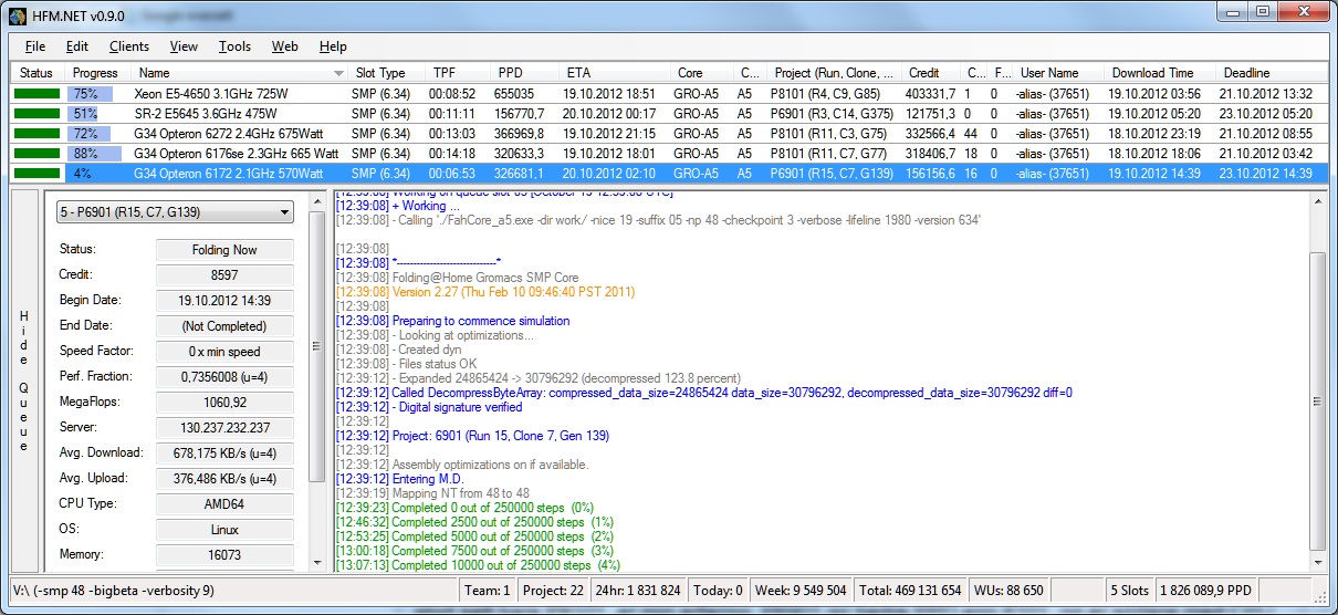

-alias- Skrevet 19. oktober 2012 Skrevet 19. oktober 2012 (endret) På SR-2 hvor 2 x Xeon E5645 som er OC til 3.6GHz folder leser jeg av 67 Celsius, romtemperatur er 26 Celsius. Denne var tidligere veskekjølt og holdt seg da omkring 60, men etter å ha byttet til luftkjøling steg temperaturene med 7 grader. Mine E5-4650 vet jeg ikke eksakte temperaturer på, men leser av at de holder "Low Temperature" på alle CPUer via IPMI, og jeg antar at det er omkring 30 - 40 Celsius. Romtemperatur her er 12 Celsius. Denne har passive luftkjølere med CPUer i vind tunnell. Alle G34 riggene, med henholdsvis 4 x Opteron (6272, 6172 og 6176) ligger mellom 40 - 50 Celsius, i en romtemperatur på 24 Celsius. 6272 riggen ligger nok opp mot, og kanskje i perioder over 50 Celsius, men så er denne OC til 2.4GHz. Disse riggene er veskekjølte. Update for BA units: Kan jo nevne at hvis man bruker flagget "-bigbeta" som i "-smp nn -bigbeta -verbosity 9" i stedet for "-bigadv" så får man oftere ned P6901 og P8102 i stedet for stort sett bare P8101, er min erfaring. P6901 gir bedre PPD enn 8101, og er snillere med CPU slik at den bruker mindre strøm og dermed får en lavere temperatur. Begge riggene under, som folder P6901 er flagget med "-bigbeta" mens de øvrige bruker "-bigadv". Trykk på bildet for større utgave. Endret 19. oktober 2012 av -alias-
