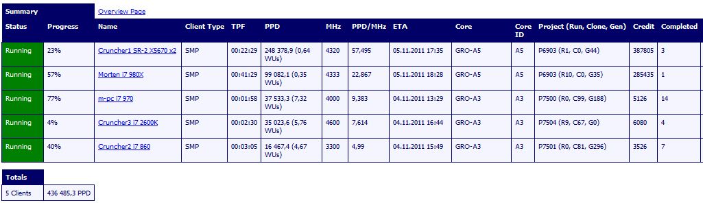

Fikk en WU jeg ikke har hatt før på i7 860en P10133, TPF 11 min med CPUen på 3.3GHz
Den er i samme gruppe som Project: 10126 (Run 58, Clone 2, Gen 23) som gir TPF 8:28 på 920 3.5GHz. Jeg har en rigg igjen som kjører under Windows og denne får nesten bare ned disse standard smp WUene.
Edit: Da var det helt slutt på BigAdv igjen, bare P6099 kommer nå ned.
Endret av -alias-
Ser ut som det fortsatt er tomt for Bigadv WUer, får bare A3 av forskjellige typer her nå.<img src='https://www.diskusjon.no/public/style_emoticons/default/ermm.gif' class='bbc_emoticon' alt=':ermm:' /><br /><br />post-152551-0-70151900-1320407765_thumb.jpg
Bytter ut i7 860en og win7 med 2600K og Ubuntu nå. Regner med at det gir litt mer PPD selv om den kun kjører på luft.
Endret av minhund

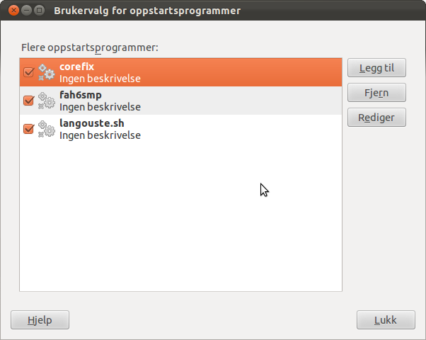

Har en Ubuntu foldingrigg hvor det står 2 stk. GTX 560Ti som er ganske bortkastet der siden jeg kun folder med CPU. Jeg skiftet disse ut med et litt eldre Radeon 850X som sto i en annen rigg. Nå starter ikke riggen normalt og jeg må starte den opp med valg 2 ovenfra når (Ubuntu) dualboot menyen kommer opp. Alt ser tilsynelatende normalt ut med den folder nå bare på en kjerne. Prøver jeg normal oppstart så blir den bare stående et sted i oppstarten, men den låser seg ikke. Når jeg blir lei av å vente så trykker jeg Ctrl+Alt+Del og den kommer på skjermen og forteller at den restarter igjen.
Jeg antar at den ikke finner riktig driver til skjermkortet! Noen som har et godt råd slik at jeg slipper på legge inne Ubuntu og f@h på nytt?
Endret av -alias-

GTX 560Ti kortene bruker lite strøm, men grunnen til at jeg byttet kort er at jeg har bruk for dem til andre ting, siden jeg ikke folder med dem. Forsøkte en oppgradering, men den tar bare med seg de samme feilene, men nå starter i hvertfall Ubuntu oppnormalt. Jeg antar derfor at jeg nå har riktig driver inne, men må legge inn langouste.sh, corefix.sh og smpfah6.sh på nytt slik at de kjøres i oppstarten. Tror det må være det problemet som gjør at alle kjernene ikke starter å folde, men kun den ene.
Det riktige navnet var forresten Radeon 800GT på ATI kortet, så der husket jeg litt feil. Men nå er altså skjermkortproblemet løst, men får nå ikke oppstart programmene til å starte, som er disse:
Endret av -alias-
