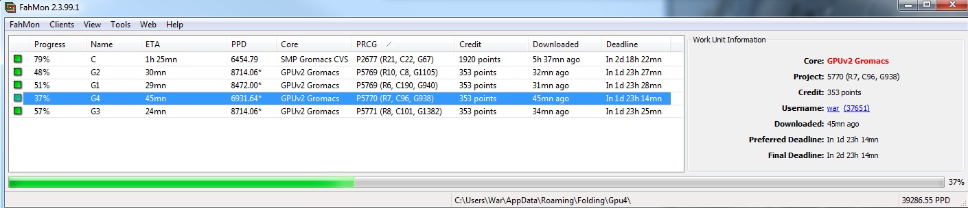

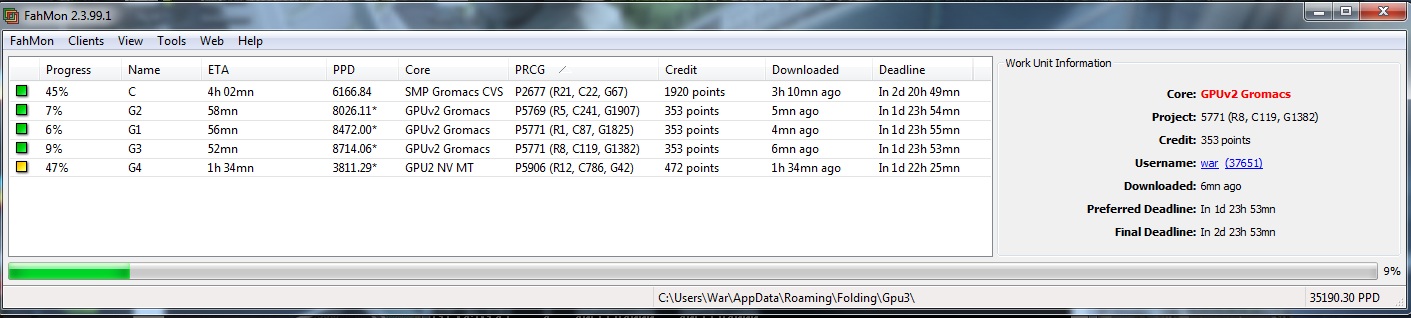

Er det bare den fjerde klienten som feiler?
Om ja, hvordan er temp ift de andre? Den hadde ingen problemer med et 353 WU, men feilet gjentatte ganger på forskjellige 10101, som utvikler betydelig mer varme. Linjene under tyder på for høyt klokket shader. Det som fungerte 100 før 10101, behøver slett ikke gjøre det lenger.
Ja, kun den og bare den siden november.
Temp er 10C lavere på den gpu.
Dette er det høyeste jeg har fått den til, men den skaffer seg 10101 90% av gangene på 3K PPD
Fornøyd jeg om den hadde holdt seg på 6K.
De andre er på 7-8K 24/7

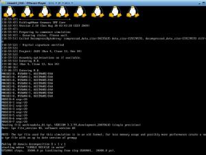

Har installert VMWare Player 3.0 og forsøker å sette opp folding i denne, men får bare "Could not get ID from server, retrying" og der blir det stående. Mulig jeg har glemt noe, her er loggen over oppsett og feilmeldinger:
Har 12GB minne,men får ikke lov til å endre fra 3600MB til ++ innstillinger i VMWare.

Dette fikser vi. Godt jeg kom innom ;)
- La oss ta IP tingene først. Kjør ifconfig i linux prompten for å se om VMen har fått riktig IP oppsett.
- Du kan også trykke "never remind me" på vmware tools, ikke nødvendig på denne gjesten.
- Svar nei på "scientific"/advmethods i -configonly om du skal kjøre bigadv.
Endret av Theo343
Må gjøre det før du booter noe i den.
Alle VM innstillinger må gjøres mens den er "nede" ja.

-alias-:
Ok., mener den sto til "Y" i anvisningen så jeg satte den slik, men skal sette den til "N" igjen. Fikk endret minnet i VMWare og siden jeg har rikelig satte jeg til 6GB. Skal teste det andre du sier.

Fant feilen som lå i at jeg har enablet mac-adressekontroll i routeren min. Fah under VMWare stiller med egen mac-adresse og når jeg la denne inn i filteret så slapp fah gjennom. Laster nå ned ny core etc. yess det ser normalt ut, "Entering M.D." ser bra ut...Ser dette riktig ut?:
Endret av -alias-
Du har fått en sværing!Da er det bare å vente på første %, så ser du omtrent hvor lang tid det tar.
34 minutter, burde bli ca. 57 timer å fullføre. Normalt?
