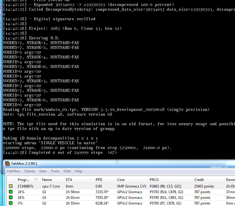

War Skrevet 10. desember 2009 Skrevet 10. desember 2009 (endret) Er det ingen andre en meg som får artifacts av å gpu-folde? Ser nesten ikke skjermen, temp er grei det må være at den belaster gpu så mye at den sliter litt med å mekke skjermbildet mitt. Theo, hva skjer med linux-foldinga mi? Den har syke % og resetter seg til 0% av og til i selve klienten. Stått på et døgn, men trur ikke den har gitt noe resultater enda. Endret 10. desember 2009 av War
Theo343 Skrevet 10. desember 2009 Skrevet 10. desember 2009 (endret) "syke prosent" er en vanlig kosmetisk bug på Linux klienten. Derimot bør du se på logghistorikken i fahmon for å se om den har kjørt eller ikke. Endret 10. desember 2009 av Theo343

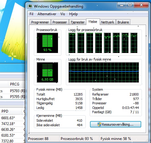

War Skrevet 10. desember 2009 Skrevet 10. desember 2009 (endret) Startet en ny, mindre ting 2000 poeng og ikke 500,000,000 og 70 uker. Nå fungere det. Regner med at den GPU som ligger på 99% konstant er samme gpu som tegner skrivebordet mitt, og med dette feiler. Cpu gir meg nå 7000PPD, men jeg mister 2000PPD fra gpuene. Skulle kanskje prøvd å styre core number 8 , til gpuer? Har en ledig cpu-kjerne men gpuene vil ikke bruke den så jeg får mindre PPD. 40.000PPD på denne nå. 12.000PPD på maskin nr 2 Setter opp maskin nr 3 nå. Å sette ./fah6 -smp 7 er iallefall ikke å folde på 7 cores, den folder bare på 90% på alle 8 isteden? Endret 10. desember 2009 av War
Theo343 Skrevet 10. desember 2009 Skrevet 10. desember 2009 Du kan styre GPUene til en ledig kjerne ja.

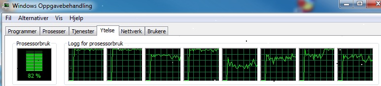

War Skrevet 10. desember 2009 Skrevet 10. desember 2009 Se over, det er ikke en ledig, det ble bare 90% load på alle isteden.
WheelMan Skrevet 10. desember 2009 Skrevet 10. desember 2009 Husk at du ikke har åtte kjerner, da. Tråder. Prøv å sett av to til CPU.
War Skrevet 10. desember 2009 Skrevet 10. desember 2009 (endret) Ok ./fah -smp 6 (kaller det kjerner jeg,HT ftw) Det har du jo rett i, kanskje jeg skal sette av den fysiske kjernen + den virituelle. Den koden ble bare 80% på noen, ikke 2 av. Kanskje jeg kan hake av 2 cores i selve prosessen? Endret 10. desember 2009 av War
