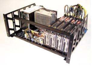

De har samme antall shadere, og det blir faktisk plass til 4 dobbelslot kort. Samme hovedkort jeg har er brukt her: post-53451-1240873203_thumb.jpg
Problemet er jo varmen, men jeg tenkte å sette denne i garasjen og betjene den via logmein. Jeg regner med å bruke 2 PSU-er på en slik rigg siden den nok vil dra 8 - 900W. Evt. så må jeg gå til innkjøp av en 1200W og den koster jo litt.

De har samme antall shadere, og det blir faktisk plass til 4 dobbelslot kort..

Ja, garasjen er nok bra da, men har du slike rack stiger jo varmen lettere opp, men da må det jo være rom hvor åpne løsninger egner seg. Har du lagd racket selv eller er det noe slags standard 19" rack?
Bildet jeg la ut var bare et eksempel jeg fant på nettet, men med samme HK som jeg har. Jeg bruker et lukket kabinett som tåler å stå i garasjen. Det er nok til tider litt støvete der så en åpen sak ville neppe egne seg.
Ja, jeg så jo det lignet, men tenkte du hadde fått tak i slike.

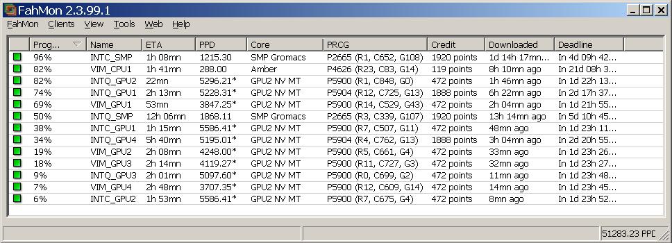

Tvilsomt at jeg når over 50K PPD fast, men på en god dag kanskje. Nå er det så mange 511 PPD prosjekter som kommer at jeg er heldig hvis jeg når 45K. Q6600 og 2 x 9800GX2 bruker mindre strøm enn jeg trodde. Mitt eminente apparat (kjøpt hos C Olson) viser at forbruket ligger mellom 500 - 540W.
..Q6600 og 2 x 9800GX2 bruker mindre strøm enn jeg trodde. Mitt eminente apparat (kjøpt hos C Olson) viser at forbruket ligger mellom 500 - 540W.
Men stemmer ikke det ganske bra sånn ca 100W pr GPU og litt til CPU, hk, harddisk osv.? Selv om alt går for fullt, tilsynelatende, så er det jo kretser som hviler, maks strøm dras vel ikke før man spiller for fullt og viser 3D-bilder animasjoner (altså i spill).
Det stemmer helt perfekt for denne maskinen. Totalt har jeg 10 GPU og 3 CPU som folder, og strømforbruket ligger mellom 13 - 1500W så totalen stemmer også bra. I kostnad tilsvarer det VG og Dagbladet hver dag i løssalg.
