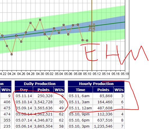

War Skrevet 11. mai 2014 Skrevet 11. mai 2014 (endret) Ehm Noen som merker det samme? Alt kjører og alt ser bra ut. Må nesten sjekke alle loggene. Her hjemme krasjer klienten og begynner på 0% igjen ofte siden igår. Endret 11. mai 2014 av War
Chavalito Skrevet 11. mai 2014 Skrevet 11. mai 2014 Eeeh, nei, ikke for min del. Men sjekket akkurat din statistikk, og kl. 09:00am fikk du 9 WU'er registert med litt over 1 million poeng, 18 WU'er totalt i dag.
War Skrevet 11. mai 2014 Skrevet 11. mai 2014 Men siden alle kjører på gode prosjekter hele dagen og det aldri blir 4mill ppd lenger så må det ha skjedd snodige ting. Iallefall om det holder seg stabilt på 3,5 fremover. HFM på alle maskinene sier 4.4 siste 3 dagene.
