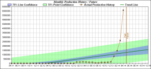

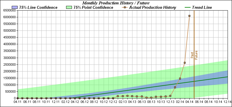

Arve1234567890 Skrevet 6. mai 2014 Forfatter Skrevet 6. mai 2014 Jeg later som PPD er kontoen min, blir jo rikere hver dag. Du verden, da er det litt av en lønnsvekst jeg har hatt i det siste Den lille kurven til å begynne med er forresten "startlønnen" min! 1
